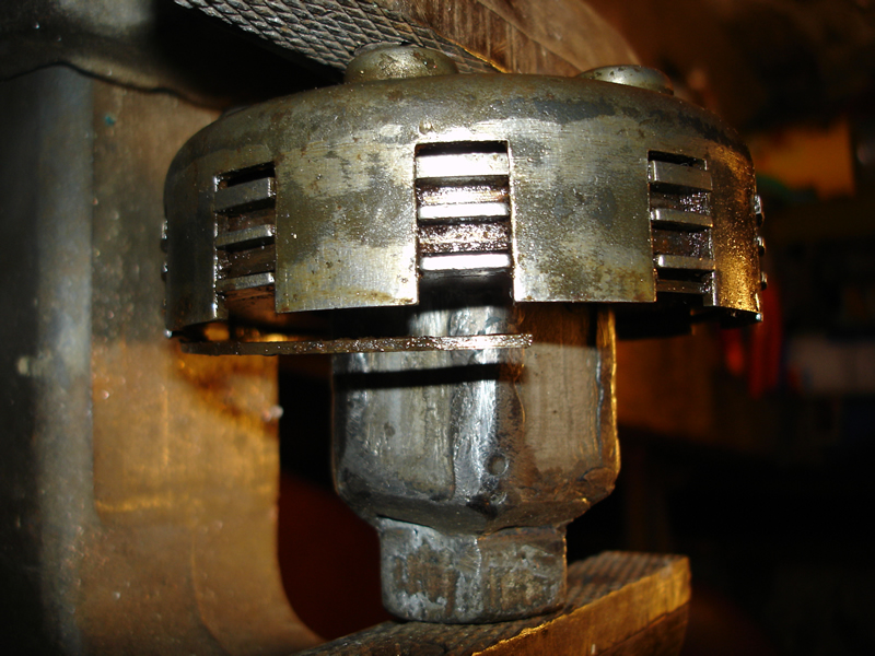

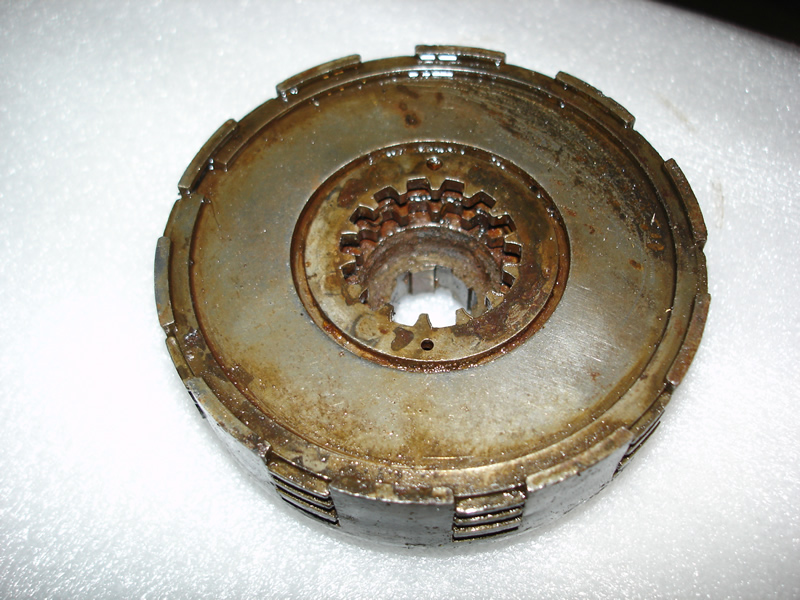

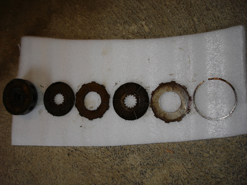

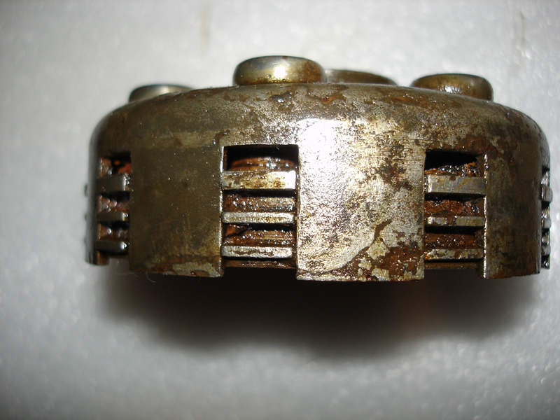

Voici quelques photos concernant l'embrayage
et l'astuce pour le démontage.
- demontage-embrayage.jpg (372.54 Kio) Consulté 9463 fois
- explosé-embrayage.jpg (208.1 Kio) Consulté 9463 fois
- embrayage-dessous.jpg (213.51 Kio) Consulté 9462 fois
- embrayage-coté.jpg (167.64 Kio) Consulté 9461 fois

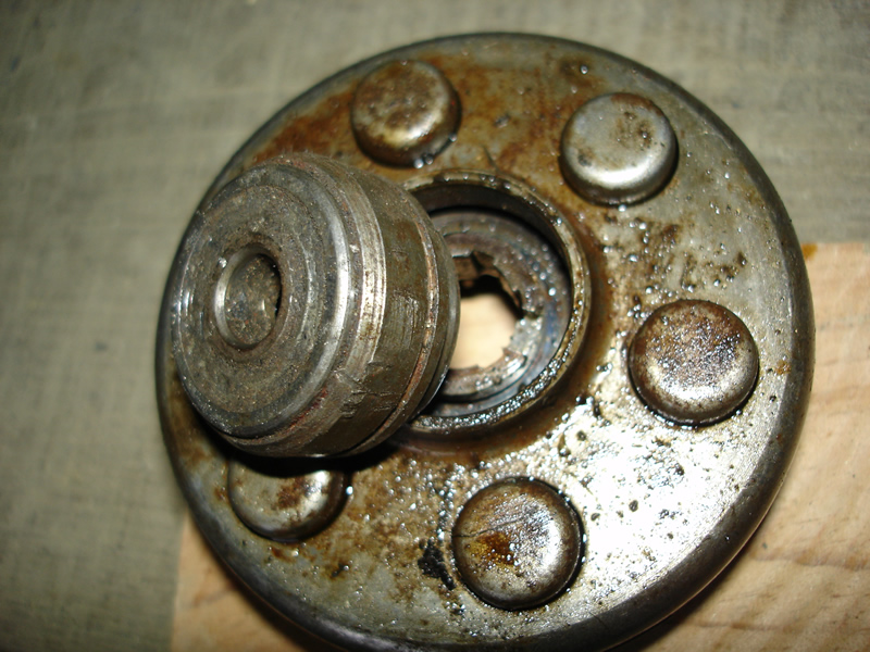

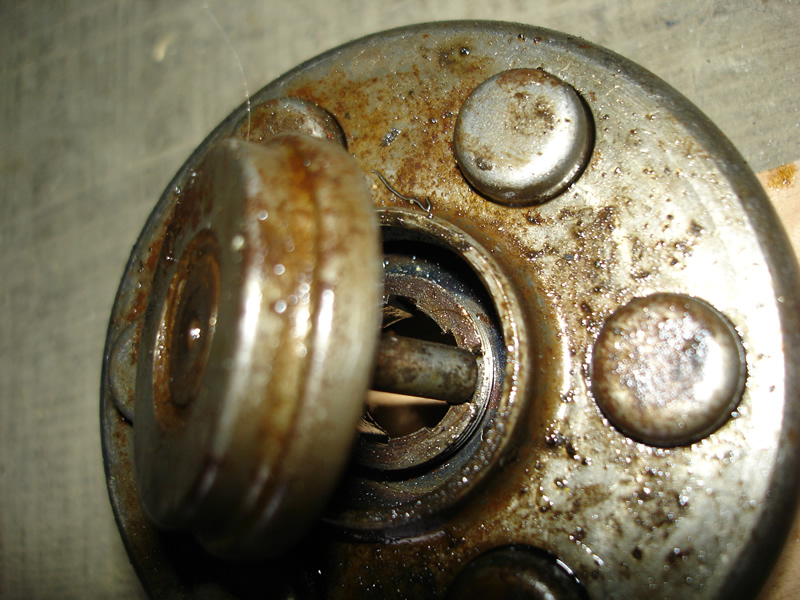

Re: embrayage
Enfin le téton! Pièce n°10090 indispensable pour le bon fonctionnement de l'embrayage.
Une photo ancien modèle et une autre pour le nouveau modèle (le plus courant).
- ensemble-embrayage-ancien modèle.jpg (223.49 Kio) Consulté 9451 fois
- embrayage-ensemble.jpg (219.18 Kio) Consulté 9451 fois
