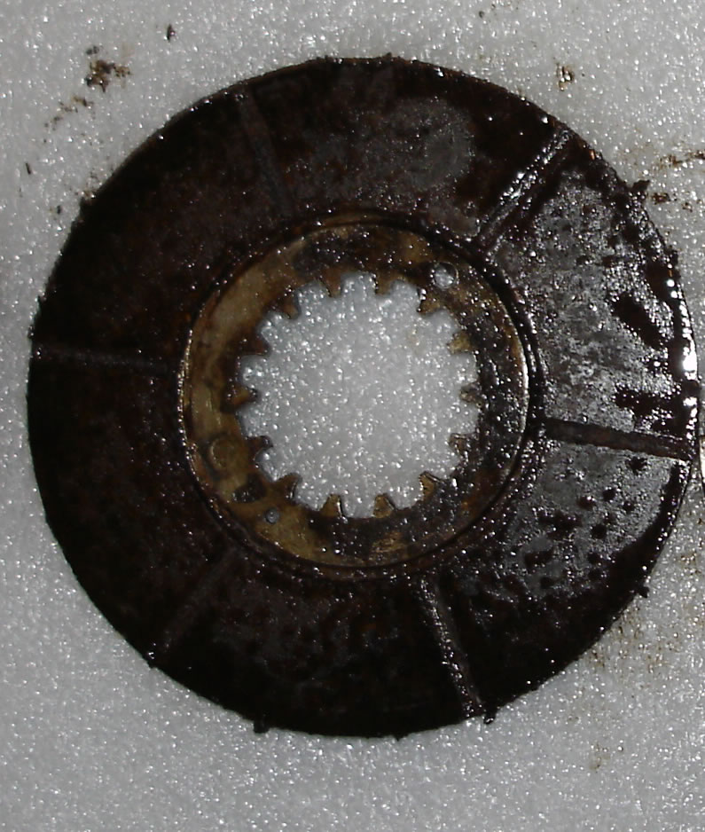

1:j ai réussi a sortir l embrayage cependant j ai une question quel est a peu près l épaisseur des disques ?
2:peut on mettre de la pâte a joint bleue a la place de l ancien joint ?
Re: re embrayage
Le disque fait 3 mm d'épaisseur, les rainures doit être encore visible.
C'est mieux de mettre un joint papier et avec éventuellement de la pate a joint "hermétique" pour les puristes.

merci pour tous
je vais pouvoir refermer le moteur
