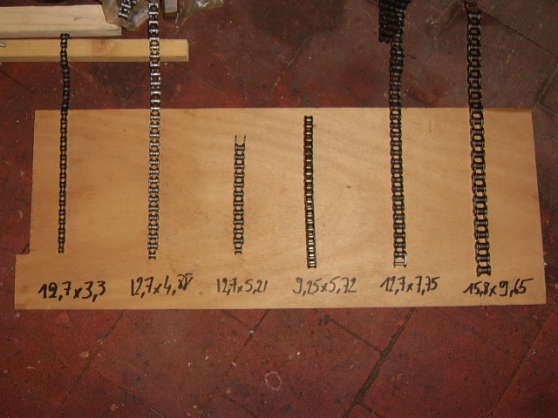

bonjour, je recherche une chaîne pour un moby; peut on en trouver des neuves? ,merci de me renseigner
cordialement.
Re: chaîne
La chaine a comme caractéristique: Diamètre des rouleaux 6.35 mm Largeur intérieure 7.75 mm nombre de maillons 86 et le Pas 9.53 mm

au cas où il serait possible de retrouver une chaine identique, il faudrait également se munir d'une attache-rapide (où peut-on s'en procurer?).
Si cette dernière etait introuvable, auriez-vous une technique pour monter une nouvelle chaine (outil spécial qui existerait ,pièce qui pourrait la remplacer,...)?
Re: chaîne
bonjour,
Il suffit d'avoir un dérive chaine:
