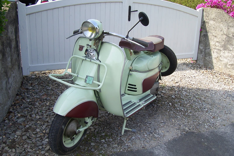

Je m'appelle François. Je montre ici mon Moby Montagne Luxe. Il n'a pas beaucoup roulé (seulement 1484 kms au compteur) mais a vu du pays..Acheté début 1967 comme invendu dans un petit magasin d'un village breton, il a été assez bien conservé au cours des années. Il a été rafraichi courant 2008. Sauf le rétroviseur, 3 caoutchoucs (kick+ béquille), 2 chambres à air, et bien sûr, car oxydées, les vis qui donnaient sous le tablier, tout est d'origine. Et il roule.

Super beau ton Moby et en plus à l'approche des beaux jours pour la ballade. Les anneaux suspension avant sont-ils bien conservés? très important pour la sécurité.

en 4 mots... MA-GNI-FI-QUE!!!
...change moi vite ce retro et il sera parfait !
...y'a pas de quoi appeler la famille !!!

Merci pour ton message. Oui, cette question des anneaux de suspension est importante. Sur la machine, ce sont ceux d'origine. Je les surveille périodiquement. Je n'ai pas noté de vieillissement évident (et dangereux) du caoutchouc. Je les ai traités (bombe silicone) au cours des années passées, et je revois ça de temps en temps.
De toutes façons, si la machine roule (comme écrit dans mon texte) je ne vais pas bien loin. Disons que je tourne pas très loin de mon domicile, pour entretenir la machine, c''sst tout.

Oui. C'est exact, ce rétroviseur dépare tout à fait le scooter. Je l'avais mis là en 1983 (et acheté au hasard dans la première boutique) pour faire quelques kms, et il est resté en place. Il n'est que fonctionnel.
Merci pour le compliment sur le résultat du rafraichissement.

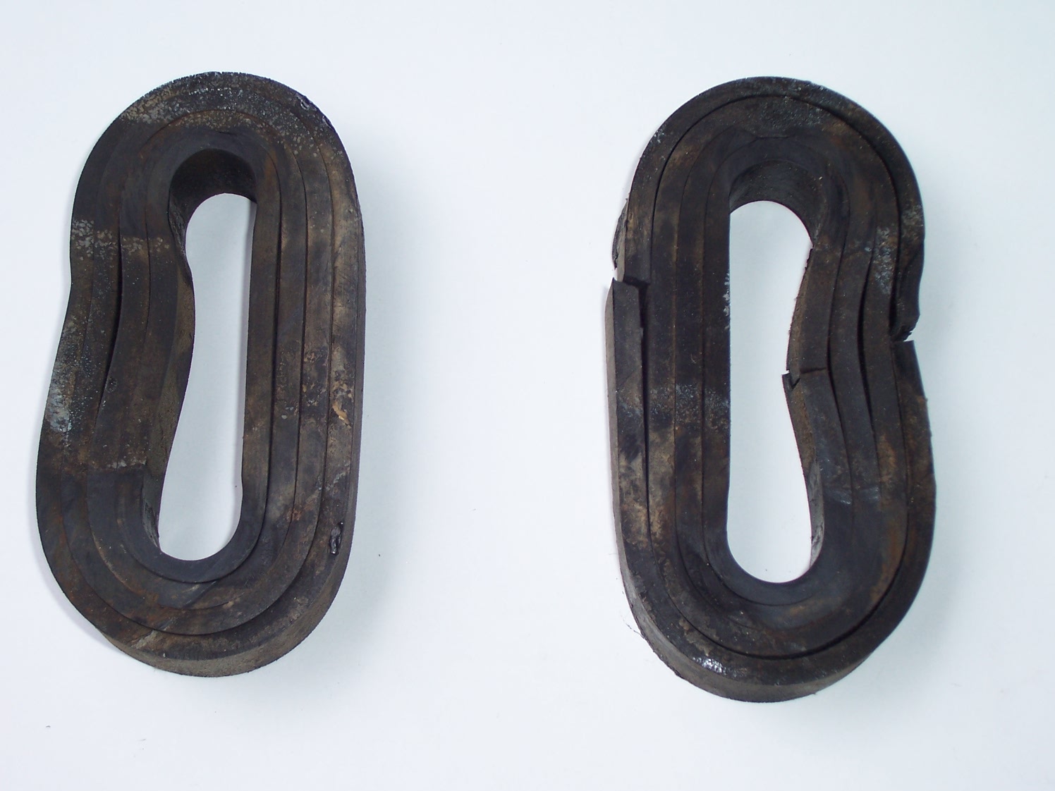

Je donne ici, en 2011, une autre suite au message de Papy82 en 2008. Finalement, je viens seulement de changer les anneaux de suspension. Voir la photo : l'un s'est déchiré en 2 endroits (la 3ème coupure est de moi) et son matériau semble affaibli, l'autre est encore OK et aurait pu encore servir. C'était quand même de la bonne marchandise (50 ans au moins), en évitant les UV et les intempéries.

Effectivement, belle performance pour ces anneaux d'origine. As-tu trouvé des anneaux avec, pour le plus petit, moine de 68 mm de diamétre.

Oui, j'ai trouvé ce qu'il fallait près d'ici chez un vendeur de remorques. Il m'a fallu tailler chaque anneau (d'épaisseur 5mm, alors que l'épaisseur de l'original était de 4 mm) dans un bloc, mais cela se fait ; les petits cylindres ont été habillés de morceaux de durite automobile, d'épaisseur sans doute un peu plus grande que l'épaisseur du caouchouc d'origine (celui-ci avait un peu été étiré au fil des années). La suspension est très bonne (j'ai encore roulé cet après-midi). J'ai oublié de préciser que les anneaux Neimann qui équipaient mon Moby, donc des anneaux d'origine, étaient de Décembre 1957 ; c'était écrit en caractères jaunes sur les anneaux eux-mêmes, mais sur une face interne que je n'avais pas penser regarder. C'était du bon caoutchouc.
