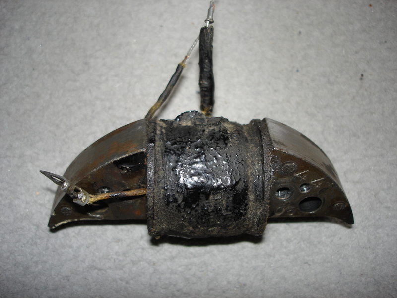

Bobine d'allumage scooter 4T
Je recherche l'impédance des bobines.

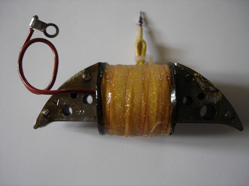

J'ai fini par trouver une bobine reconditionné.
L'impédance entre le fil jaune et la masse 3.7 Kohm et le fil rouge et la masse 1.4 ohm.
