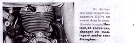

La fonction du disrupteur préconisée doc Moby page 33 aurait-elle une incidence dans " le réglage plus fin de l'allumage"??? Y aurait-il une meilleure carburation avec le disrupteur???

Re: Mélange
La fonction du disrupteur permet d'augmenter la puissance de l'étincelle.
J'ai essayé avec ou sans le disrupteur, j'ai pas trouvé un grand changement.
Normalement la combustion est meilleure.
