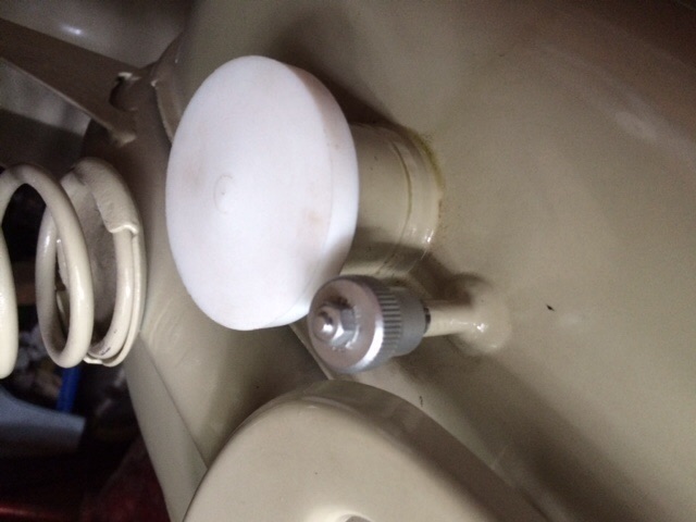

suite â ma présentation, j'avais une question !
- tige/vis d'ouverture essence à côté du bouchon de réservoir
Comment faites vous, après ouverture et démarrage du scooter ?!... Plusieurs fois j'ai dû m'arrêter en route car avec les vibrations, il se visait et fermait l'arrivée d'essence.
Avez-vous une solution pour le maintenir en hauteur? Goupille, joint, petit axe ???
Photo du du bouchon gris d'ouverture essence
Merci d'avance,
Bonne route à tous !

J'ai eu le meme souci, j'ai ajouté un petit ressort sur la tige sous la molette , et plus de probleme, il faut juste trouver la bonne taille

olivier a écrit :Salut,
Super idée ! Merci Olivier !
Et tu as quand même des écoulements d'essence sur l'aile quand tu roule !?!...

Normalement pour ouvrir l'essence il faut dévisser la molette?
et pour fermer l'essence l'inverse!
C'est le cas sur mon moby.

hervé a écrit :Normalement pour ouvrir l'essence il faut dévisser la molette?
Exact Hervé, mais après plusieurs kilomètres, elle a tendance à se revisser avec les vibrations de la route... Tu n'a pas eu le soucis !?!
Re: Questions d'un bleu...
Je n'ai jamais eu ce genre de soucis, lorsque j'ouvre l'essence je serre un peu la vis.

Après 80 km, en plusieurs fois, j'ai adopté le petit ressort sur la tige...
Plus d'arrêt, encore quelques degoulinures d'essence quand le plein est fait mais plus d'arrêt d'arrivée d'essence...
