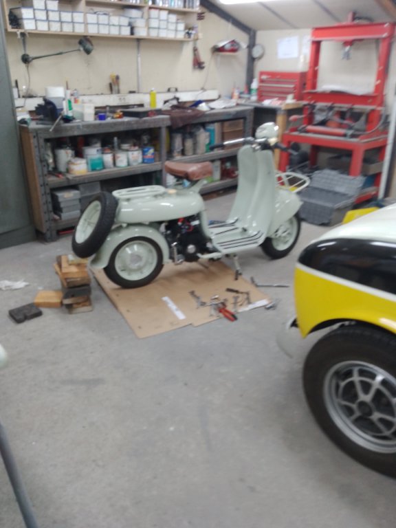

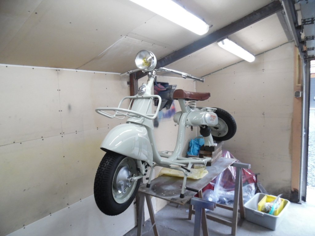

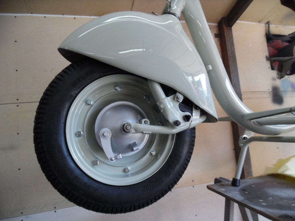

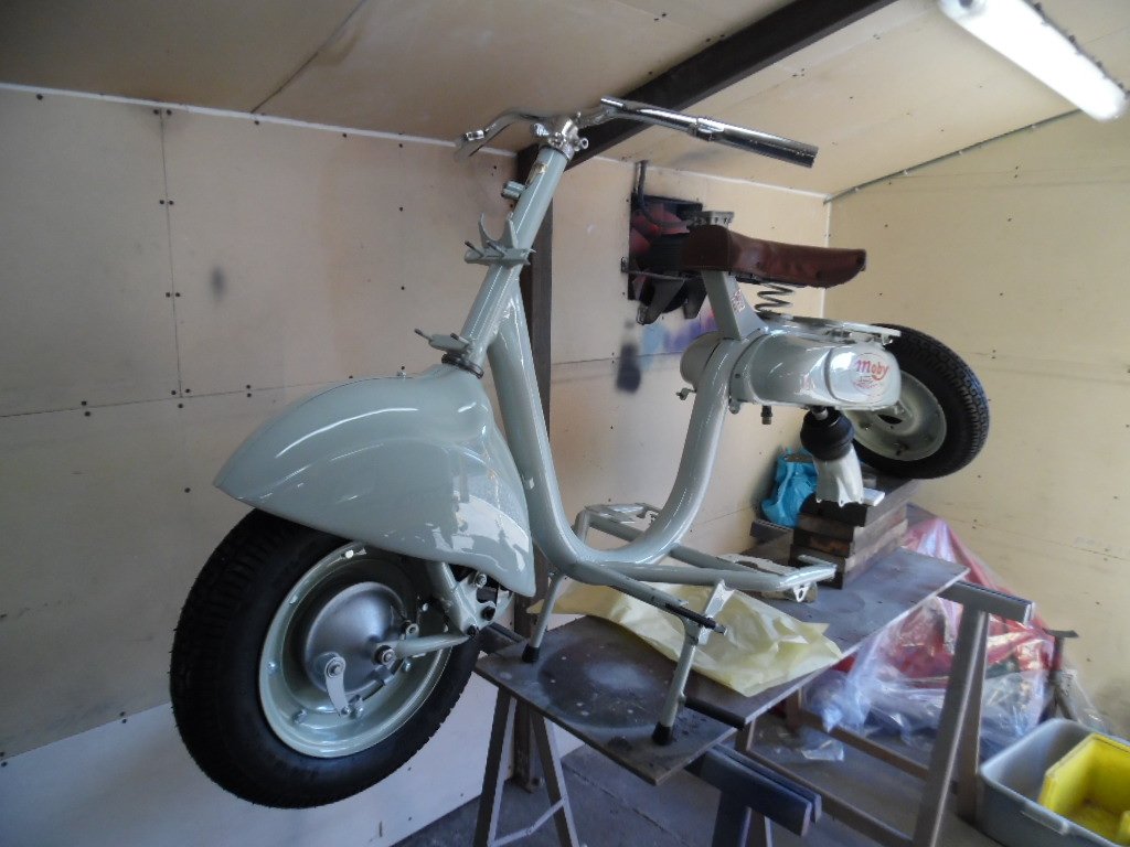

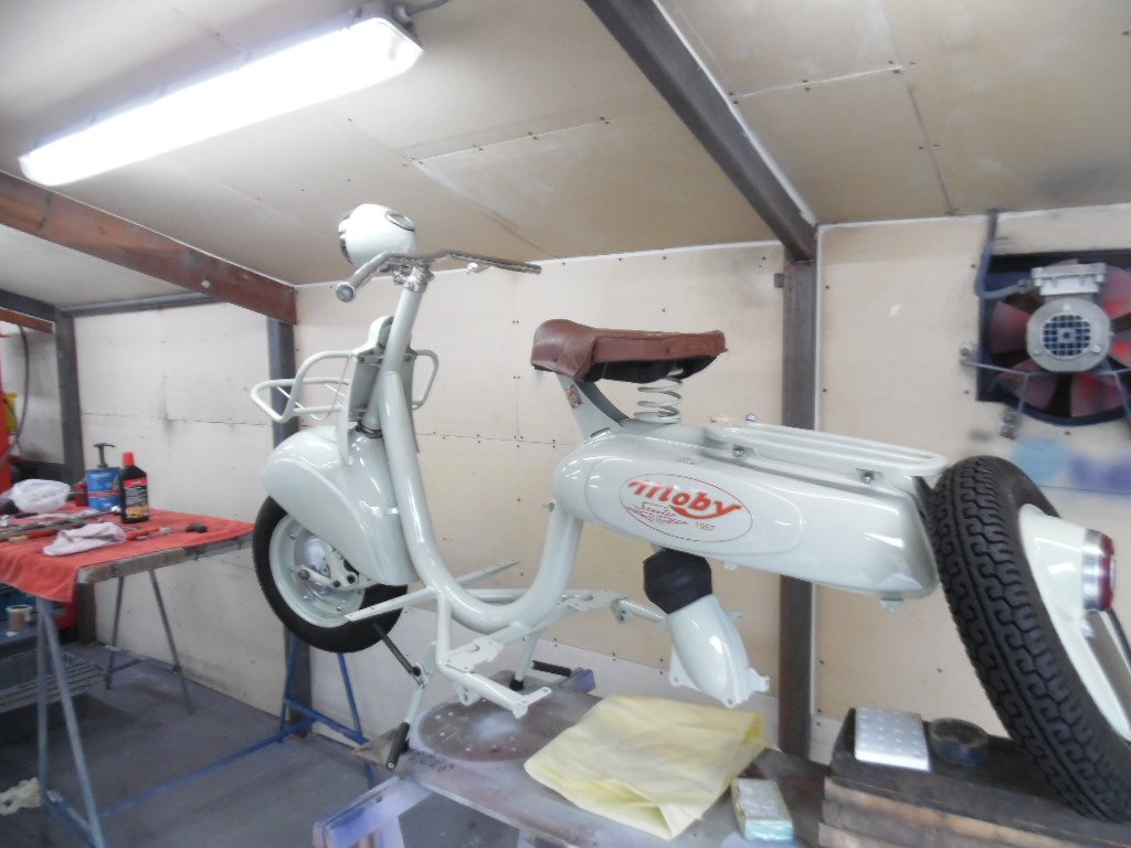

Le projet avance bien,grace a olivier rencontré sur ce forum,son expérience et sa connaissance des moby m'ont été d'une grande et précieuse aide pour le remontage du moteur.
Qu'il en soit ici remercié des milliers de fois!!
Quelques photos....

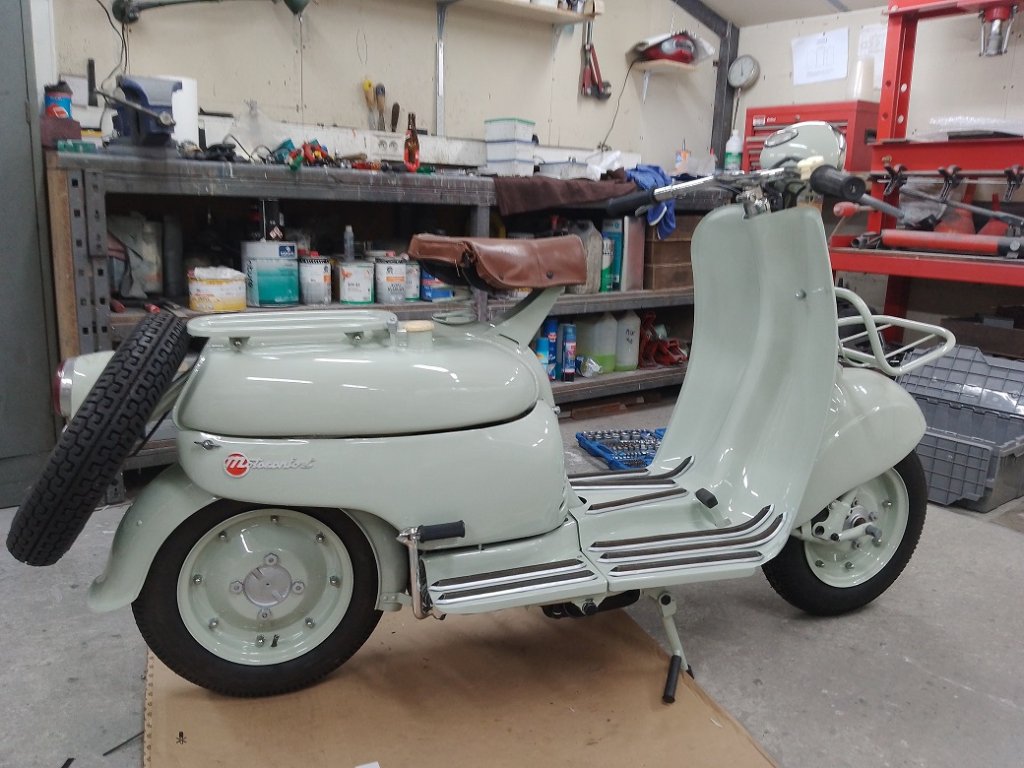

par carman
on touche au but :D
IMG_20230105_223704_218 (1).jpg (66.46 Kio) Consulté 24920 fois
