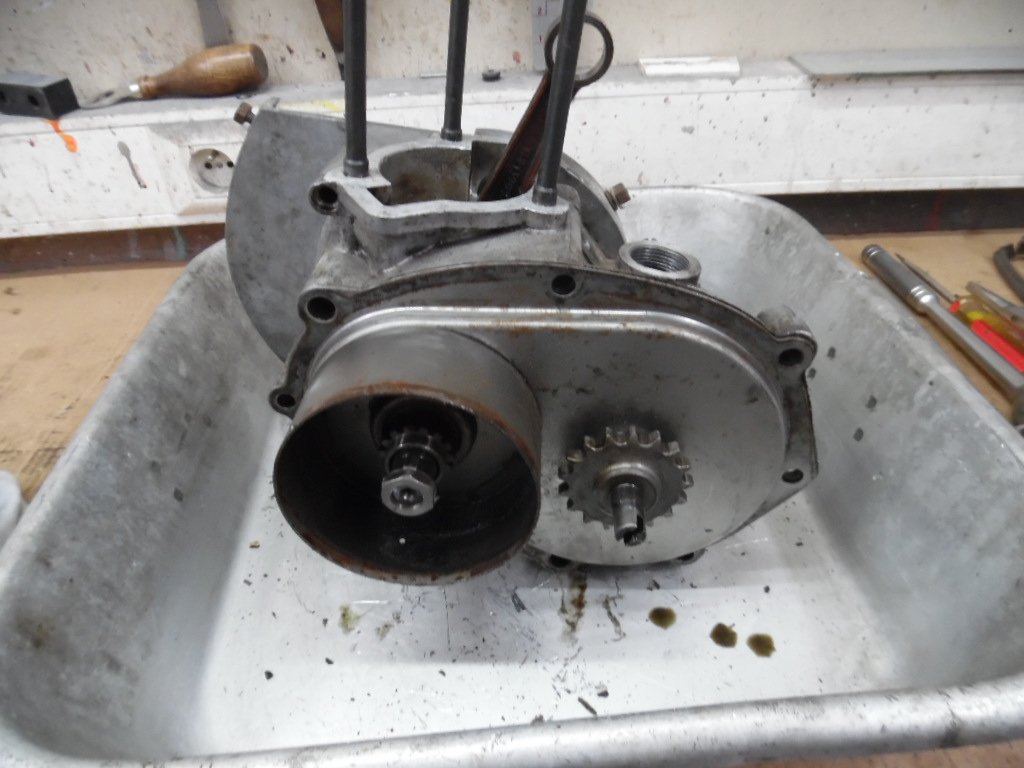

démontage du moteur terminé et grosse déception :( après avoir démonté le piston je me suis rendu compte qu'il manquait 7 aiguilles au roulement de pied de bielle!! et bien ils sont passés dans le moteur,résultat en photo....
la bielle est faussée :?
le cylindre n'est pas top,de plus une ailette a été "recollée" :roll:
bref je me trouve devant un dilemme :stop ou encore? :?:
Re: restauration moby sv 57
Publié : 07 déc. 2021 20:01
mince ......
en moyenne refaire un vilo c est au alentours de 250 euro chez mr pensier par exemple :wink:
Publié : 07 déc. 2021 20:11
par carman
oui mais il faut ajouter le reste,bielle,cylindre,etc...
Publié : 07 déc. 2021 20:30
racheter un moteur , mais tu seras peut être dans le même cas vilo hs et d autres misère :wink:
Publié : 07 déc. 2021 21:18
par carman
oui c'est ce que je pense aussi
est ce vendable en l'état si je termine la peinture et que je récupère les pieces au chromage?
