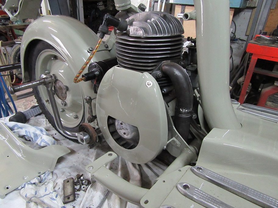

Bonsoir à tous,
Voici une vue côté volant magnétique et une autre du carburateur c'est le carbu du modèle à tablier haut reconnaissable par sa commande de starter prévue pour une tirette par câble

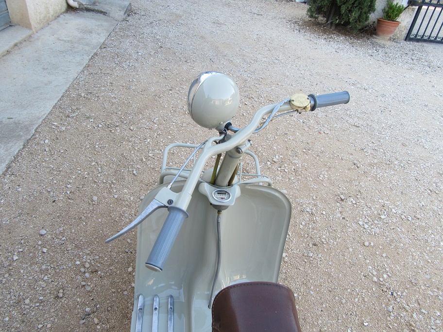

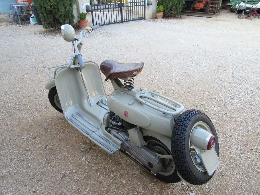

J'ai traité le réservoir avec le kit de chez Restom afin de ne pas avoir de problème d'arrivée d'essence, le processus est assez long, mais pas compliqué, j'ai suivi à la lettre les recommandations j'espère que ça tiendra dans le temps
Les travaux touchent à la fin avec le montage du réservoir, de la caisse à outils et du porte bagages
IMG_1072 R.jpg (387.41 Kio) Consulté 43161 fois
Le voilà quasiment fini, les poignées caoutchouc du guidon, de la pédale de frein et du kick proviennent de chez Laurent Hernoux, ainsi que les souplisseaux gris du faisceau électrique
IMG_1075 R.jpg (365.76 Kio) Consulté 43161 fois

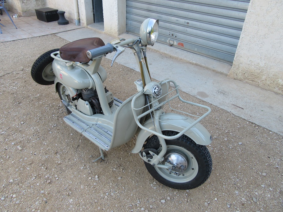

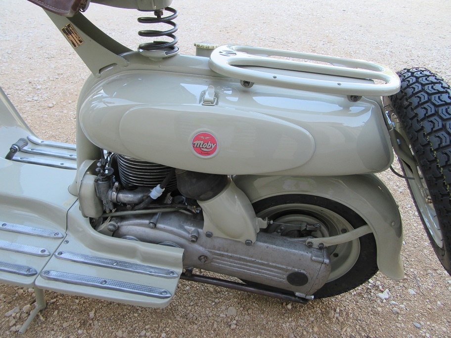

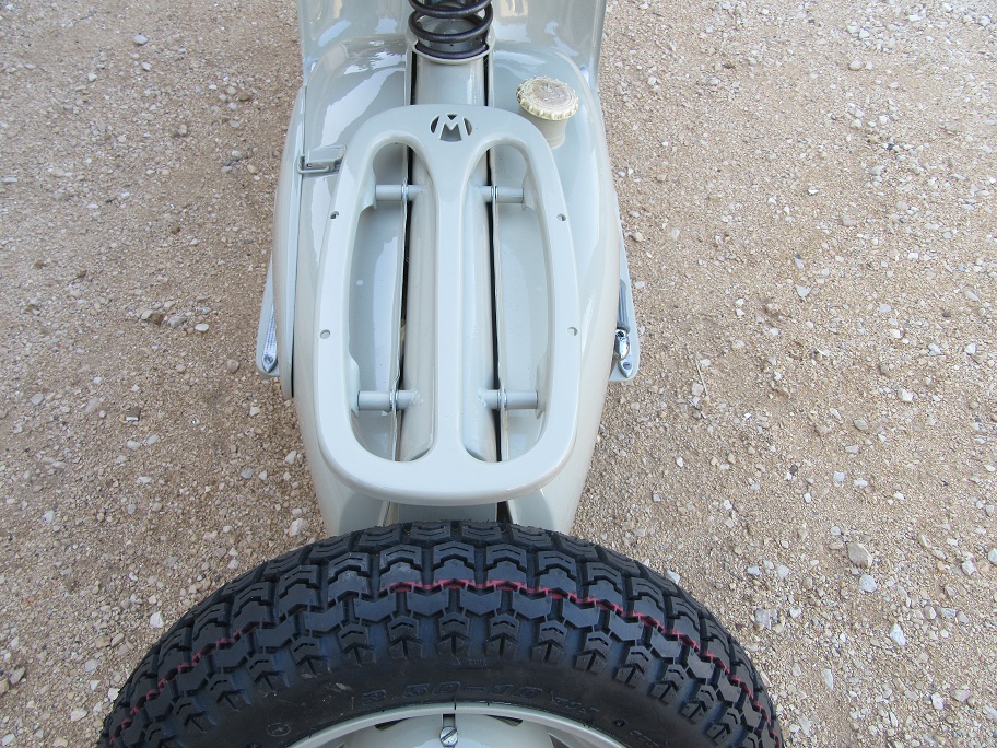

Pour finir des photos de détails, le moteur tourne bien, c'est pas la puissance et nervosité d'une machine actuelle mais c'est bien agréable à conduire en mode détente.
Il me reste des pièces en plus si vous recherchez quelque chose contactez moi, je peux avoir ....
A+ Jeannot
IMG_1081 R.jpg (386.11 Kio) Consulté 43160 fois
IMG_1082 R.jpg (297.25 Kio) Consulté 43160 fois
IMG_1083 R.jpg (378.62 Kio) Consulté 43160 fois
