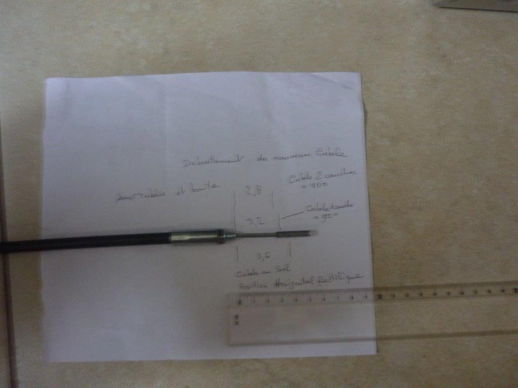

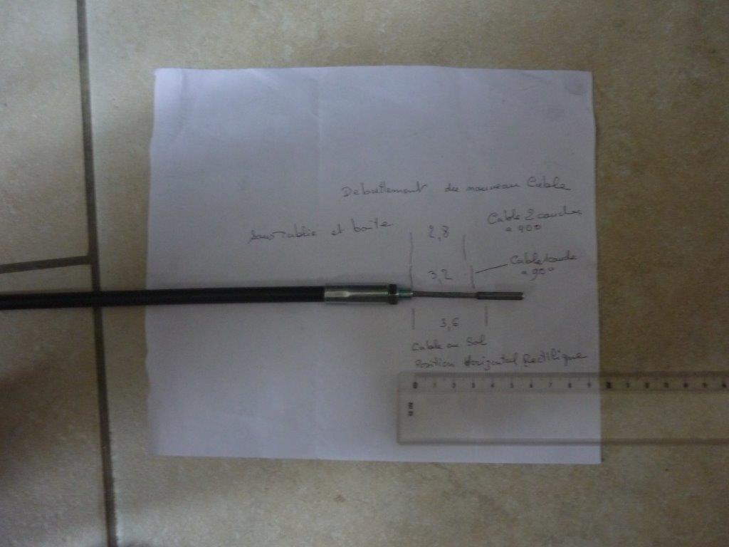

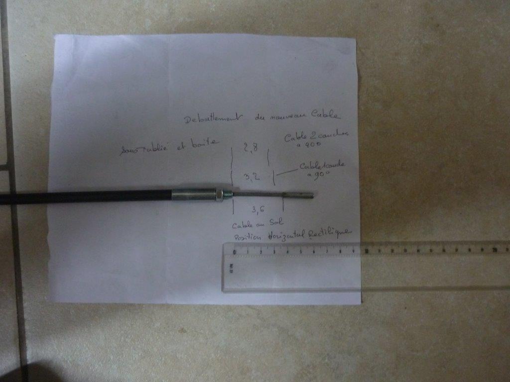

je viens de recevoir le nouveau le câble de vitesse modifié.
Voici les mesures effectuées:
-position rectiligne au sol sans coudes débattement 3,6 cm
-1 coude large équivalent au coude sous le tablier débattement 3,2 cm
-2 coudes larges équivalent sous tablier et boite débattement 2,8 cm
je constate que le débattement se réduit avec les deux coudes.
Si un de vous a monté ce câble ,merci de nous faire part de vos conclusions.
