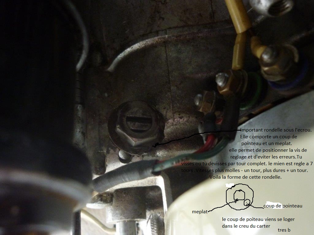

Bonsoir dav 27
Voici la photo demandée.
Voir aussi la notice technique.
Pour ma part j'ai de gros problèmes avec le câble des vitesses acheté cher au club motobecane je voudrais l'avis des utilisateurs avant de faire un post de ce sujet.

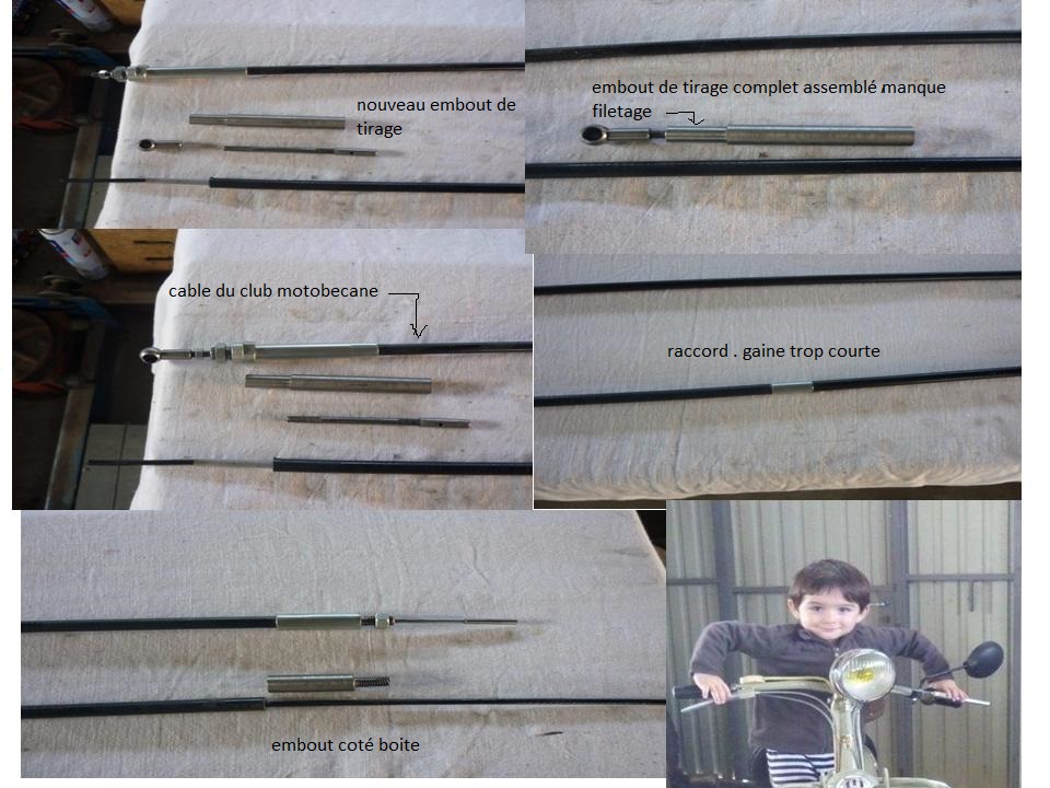

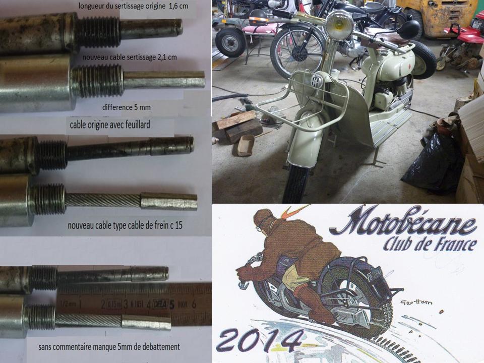

Merci Herve de t'intéresser a mon problème.
Tu connais l'historique de ce fameux câble. Il a été traite a plusieurs reprises sur ce forum.
et de nombreux utilisateurs ont bossé dessus.
J'ai adhéré en 2014 au club motobecane pour acheter ce câble.
A la réception de celui-ci ,je mets le paquet de côte sans y prêter une attention particulaire.(un câble de passe au cas ou le miens casse ,je suis prudent.)
Et puis en lisant les articles du forum certains copains se plaignent ( câble trop court , difficulté pour régler les vitesses, demande d'informations.....) et pas de réponses bien précises. Cela me met la puce a l'oreille .Je démonte mon câble d'origine en très bon état pour essayer mon nouveau câble et la surprise! je découvre un vulgaire câble ,comme les câbles de frein de mon c15 pas plus pas moins. On nous avez dit que ce câble était spécial avec de nombreuses billes et que la refabrication couterait cher, un deuxième câble a été fabrique et monté
par la marque ,son âme était enrobee de feuillard.(comme le mien).Bon foutaise de tout cela pourvu que ce nouveau câble fonctionne cela fera bien l'affaire.
Je monte ce câble et la après avoir fait le réglage de la 1er vitesse je passe aux essais cela fonctionne mais j'ai pas de 3em ,je recommence je fais le réglage sur la 3em ,essai et la je n'ai pas de 1er.
Je démonte ce nouveau câble et je le compare a celui d'origine .Voila les conclusions en photos.
J'ai contacte le club motobecane a deux reprises et pas de réponse , je ne suis pas trop content.
Voila Herve ton avis sera le bienvenu ,ainsi que les amis de ce forum.

Re: reglage verrouillage vitesse moby
je restaure un moby sb
j ai donc commandé ce câble , comme toi il est pas bon
j ai contacté le responsable de la boutique
avec explication et photo le câble est tous simplement impossible a monter
je peux te confirmé que le acheteurs de se cables a ma connaissance une vingtaine
seront contacté
je précise que je suis adhérent Mcf
et je devrait avoir un retour rapide sur le cable
ils repartent chez le fabriquant
j ai aussi souligné qu il manqué la douille de butée sur le cable comme a l origine et que la gaine se tortillée de rire
sous l action de la poignée
voila si ça peu te rassuré un peu
je t en dis plus des que j ai des nouvelles
mais le suivis ce fait correctement via le responsable de la boutique
David
Bonsoir David
Merci pour ta réponse
Je constate que je ne suis pas le seul a avoir des problèmes avec ce câble, mais ce sujet est évoqué me semble t-il pour la première fois clairement .
Pour ma part je n'es pas renouvelé mon adhésion au club motobecane, et c'est peut être pour cette raison que je n'es pas eu de réponses a mes 2 mails. Je trouve que ce n'es pas très sympa. je compte sur toi pour me tenir au courant de la situation. J'espère qu'ils ne vont pas maitre 5 ans pour trouver une solution. Sinon ils me le porterons au cimetière.
En attendant je me lance dans la fabrication sur le modèle du club motobecane je suis déjà bien avance il me manque simplement une filière de diamètre 10mm au pas de 100. (commandée en Angleterre pour 4 euro port compris) pour terminer l'assemblage .
j'utilise des vieux câbles de frein de c15 .je te tiendrais au courant du résultat ,même si c'est un échec , voici quelques photos en pièces jointes.

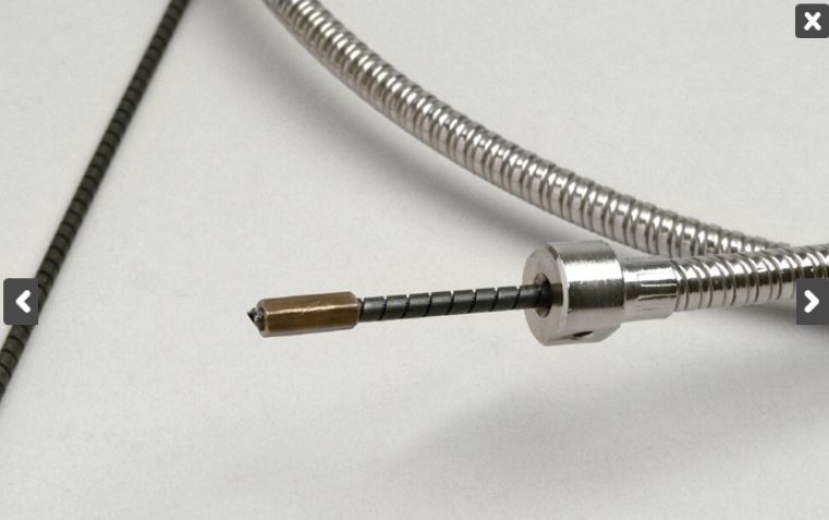

Le système ne peux pas fonctionner correctement, Le câble n'est pas assez rigide! Si on pousse sur la poignée le câble va se tordre, la course ne sera pas suffisante pour verrouiller la troisième vitesse.
Et pourtant il existe une variante du câble: celui du lambretta LD!
Je ne comprends pas pourquoi ils n'ont pas contacté le ou les fabricants du câble du lambretta LD?? c'est le même principe...
Un exemple en photo trouvé sur le site Scooter Center, ici une reproduction Casa Lambretta au prix de 42€ HT...:
Ici le câble et la gaine sont à la fois souples en torsion mais ne s'étirent pas.
Référence du câble nommé TELEFLEX : http://www.scooter-center.com/fr/product/8002013

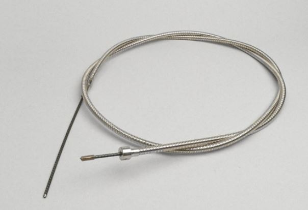

herve ou zibus 78 ont peut être d'autres infos.
Certains utilisateurs pensent que le câble type lambretta est le câble de remplacement de celui a billes après une casse de celui- ci ,par le concessionnaire local.
Pour ma part j'ai commande ce produit suite a l'annonce du 18 juin 2007 (câble a billes)
et puis voila le résultat. Un câble (CACA)inutilisable. Loing du câble a billes
TOUJOURS SANS REPONSE DU CLUB, SA COMMENCE A SENTIR L'ARNAQUE.
Réveillons nous. Ouvrez la discussion .Bombardez le club de mails.
A +
très B 11
- souscription cable moby.JPG (114.94 Kio) Consulté 23579 fois

Merci pour l'info, comme j'ai les 2 modèles je vais monter le câble à billes
Peux tu faire une photo du cable a bille et quelques côtés
Merci a toi☺
Merci a toi☺
