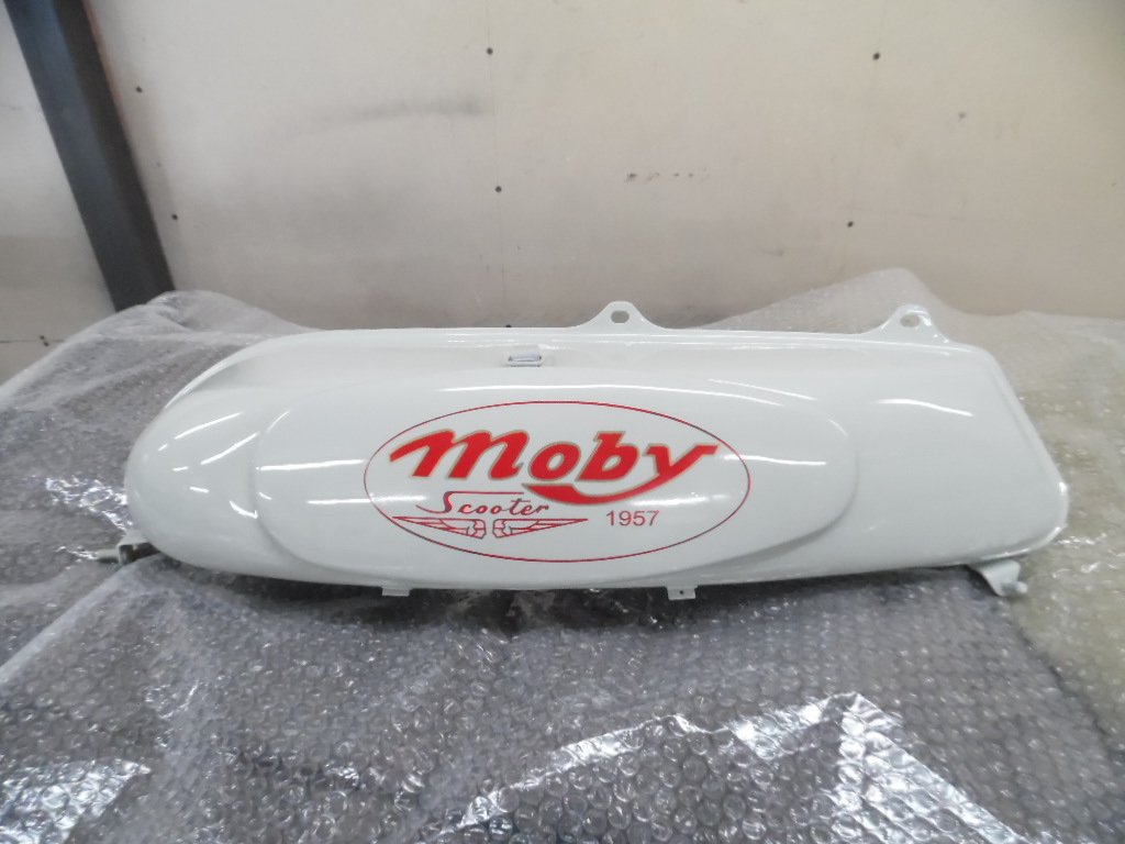

votre avis
Re: restauration moby sv 57
Publié : 30 nov. 2021 19:20
par e1000
comme je suis un peu maniaque du boulon d'origine, je trouve dommage d'avoir fait un aussi beau boulot soigné et de ne pas finaliser avec le logo d'origine.
Ce n'est qu'un avis personnel!
Et ça n'enlève rien au beau boulot
Publié : 30 nov. 2021 20:22
par francisco
Je suis du même avis que e100, même si, de toute évidence, la clarté et la taille de ce logo attireraient l'attention sur la marque d'un véhicule ancien de marque française que peu de personnes connaissent aujourd'hui.
Publié : 30 nov. 2021 20:47
par hervé
J'aime bien :)
Publié : 30 nov. 2021 20:49
moi aussi, peut être un peu gros :wink:
Publié : 01 déc. 2021 06:47
par carman
avis mitigés,mais bon rien d'irreversible,perso j'aime bien
Publié : 01 déc. 2021 07:25
par e1000
Tu aimes bien? Alors fais-le!
C'est ton scoot'!
C'est simple et de bon goût en plus! ;-)

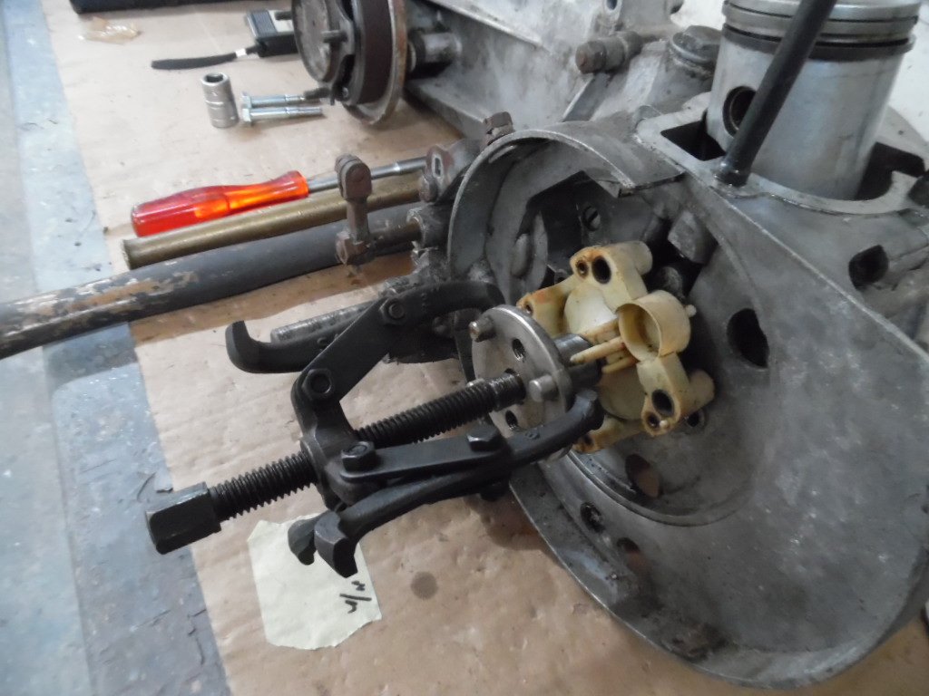

je commence la réfection du moteur et je bloque déjà sur le démontage de la came :(
C'est la première fois que je bosse sur un deux roues donc je suis prudent!
Est ce un problème courant?
Comment ont fait ceux qui y ont été confrontés?
Publié : 02 déc. 2021 19:01
oui souvent très dur a enlever , tu sert bien fort ton arrache et tu choque avec un bon marteau :wink:
et sa va sortir
Publié : 02 déc. 2021 19:45
par hervé
Tu peux aussi chauffer la came avec un décapeur thermique.
Publié : 02 déc. 2021 19:54
par carman
dav27 a écrit : 02 déc. 2021 19:01 Salut
et sa va sortir
déjà essayé,j'ai laissé sous tension pour le moment
peut être désserer a la débouloneuse?
Publié : 02 déc. 2021 19:55
par carman
hervé a écrit : 02 déc. 2021 19:45 Tu peux aussi chauffer la came avec un décapeur thermique.
j'ai peur pour la pièce en plastique a l'arrière
