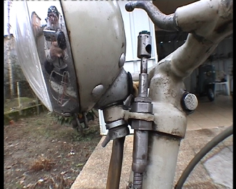

A titre d'info, voilà la tête du "petit problème" plus en détails (issus de la documentation rassemblée par Zibus78) :
- Détails issus de la documentation réalisée par Zibus78.
- Câble Moby (Small).JPG (19.5 Kio) Consulté 18429 fois

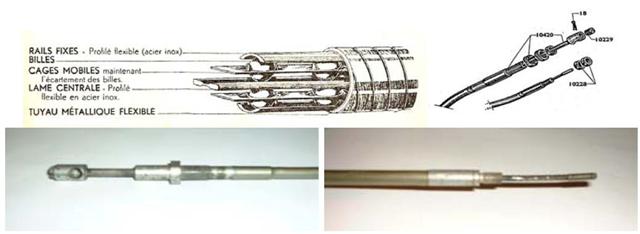

Ci-dessous mes archives qui m'avait permis de monter le dossier auprès de la société CBA (Fabricant de l'époque) :
CBA ( Fabrication de commandes mécaniques flexibles à distance, à billes et à câble pour l'industrie, l'automobile, la marine et l'aéronautique Postes à manettes et boîtiers Marques déposées : FLEXBALL - VOFAFLEX - TELEFORCE)

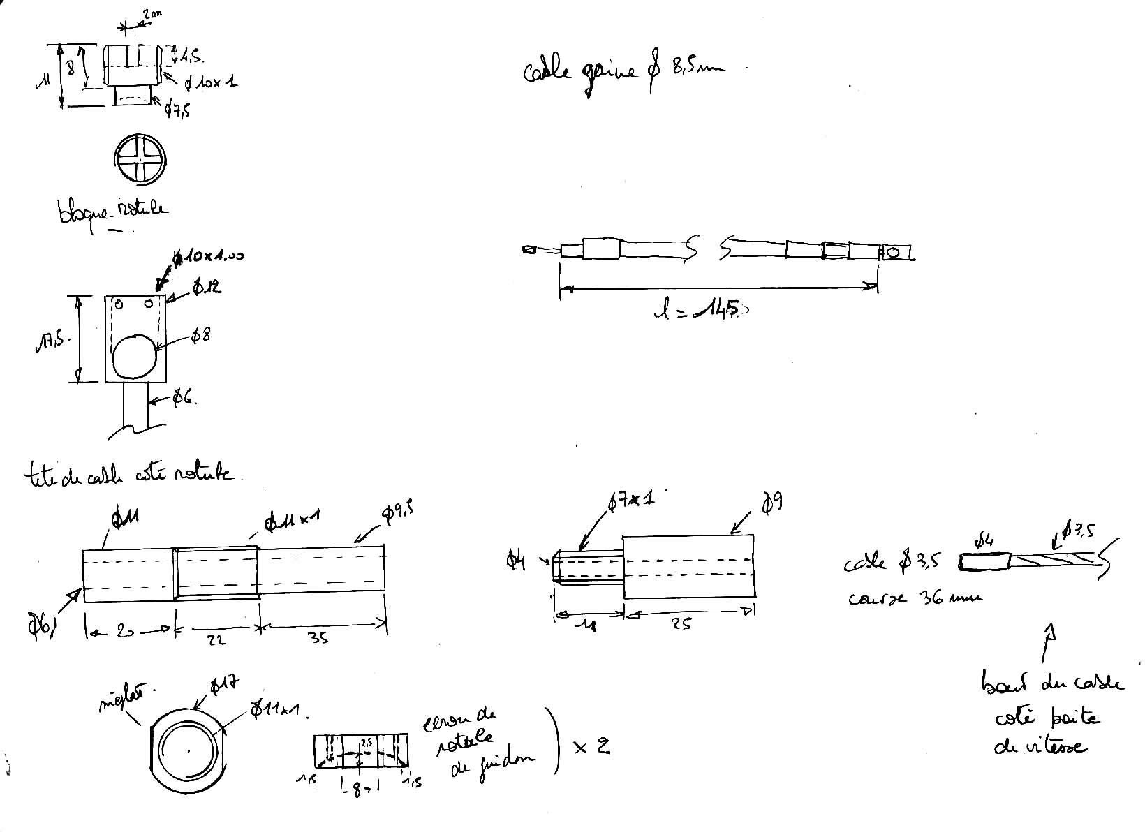

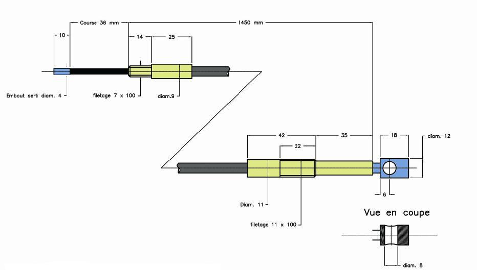

- Schéma réalisé en 2007 par un propriétaire passionné
- cablemoby.jpg (130.58 Kio) Consulté 18314 fois
- Cable Vitesse Moby.JPG (29.16 Kio) Consulté 18312 fois

Les documents que je vous ai mis à disposition, sont ceux qui m'ont permis de prendre contact avec la société CBA.
Ils concernent le cable à billes, d'ailleurs il a toujours été question d'une refab de ce dernier.
