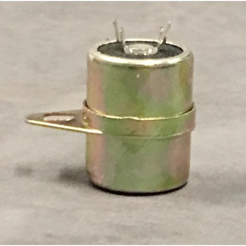

merci DAV27 le condensateur est neuf made in chambrier. dans un lot de pièce moby j'ai trouve une bobine 6 Volt demain je me fais plaisir il faut que je fasse un support .je te tiens au courant

si tu savais le nombre de condo vendu hs neuf tu serais surpris

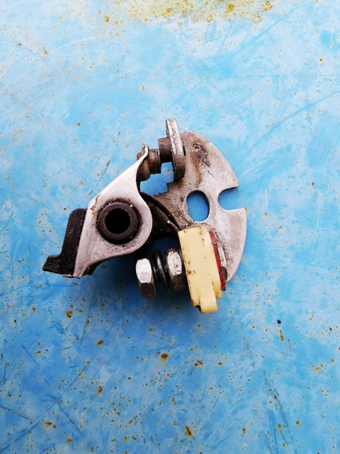

je n'arrive pas à inserer de photo en MP je ne suis pas un pro de la technologie
forum rupteur MOBY-2.jpg (157.44 Kio) Consulté 16589 fois
forum rupteur MOBY-1 -.jpg[/attachment je pense que la réf est bonne [attachment=1]rupteur novi scooter.jpg
par contre pour le condensateur je l'ai pris chez chambrier avec les cotes

super je vois que tu as trouver un rupteur neuf
pour le condo c est de la chinoiserie un bon sur 10
j ai fait fabriquer des condo spéciaux pour mes deux moby
pour être pénard :wink:

non je n'ai pas trouver de rupteur juste une photo trouver sur le net pour la référence.
