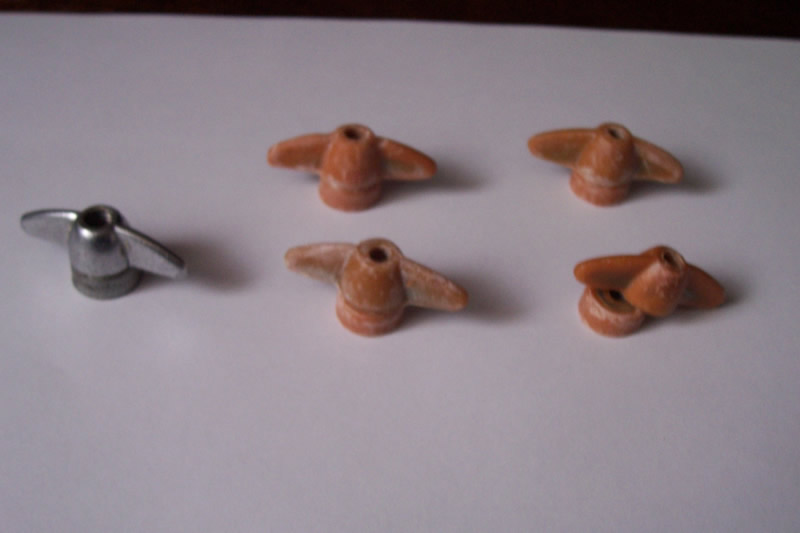

Il est difficile de trouver des papillons de maintien des carters latéraux. Il est très facile d'en fabriquer des copies qui sont beaucoup plus solides que les originaux (d'un métal tendre dont les filets s'usent à l'usage). Voilà la technique :
- prendre un papillon (métallique) à ailettes au pas adapté. Ouvrir les ailettes et les usiner à la lime de manière à constituer le squelette du papillon.
- faire aux alginates (voir son dentiste pour en avoir) une empreinte d'un papillon d'origine (il faut donc en avoir un ou s'en faire prêter un)
- autour du papillon métallique, mouler à la résine (polyester chargée en fibre de verre) un papillon.
- cette copie de papillon peut être métallisée à la bombe (chrome)
- la rondelle folle qui se trouve sous le papillon peut se faire sans problème en métal.
C'est plus solide que l'original...

Je ne connais pas ces produits, mais si ils sont durcissables cela devrait marcher. On peut prendre aussi de la résine polyester. L'important est de mouler autour d'un squelette métallique portant le filetage. C'est très simple à faire.
Si un papillon d'origine a son filet foiré, on peut aussi le récupérer en reconstituant le filetage avec un mélange de résine armée et de poussière métallique, et mise en forme autour de la tige filtée.
Francisco
Francisco
Re: papillons de carters latéraux
Ma réponse a été très et trop rapide. J'y ai écrit "polyester" mais je voulais écrire "époxy". En fait, toute résine durcissable doit convenir. Evidemment, pour mouler le squelette métallique (oreilles rabaissées et suffisamment limées pour constituer ensuite l'âme du papillon) dans l'empreinte remplie de résine, il faut équiper ce squelette d'un morceau de tige filétée qui donnera la hauteur adéquate au papillon de résine (je crois que la hauteur totale est de 1cm). La résine étant dure, on fignole l'état de surface final à l'aide d'une petite lime.

J'ai fait ça avec des vieux papillons que j'avais dans mes stocks et dont le pas des filets ne correspondait pas tout à fait à celui des tiges des panneaux latéraux, mais cela se visse quand même bien ensuite. Bien sûr, le mieux serait d'avoir des filets du même pas, et je pense que cela doit pouvoir se trouver.
Pas besoin de protéger la vis (le boulon)que l'on introduit dans le squelette pour récupérer la hauteur de 1cm. Quand la matière du papillon s'est durcie, on enlève ce boulon en le dévissant, tout simplement.
Si vous m'indiquez une adresse d'E-mail, je peux expédier ce que j'avais résumé sur une page (photos comprises).
Bonne soirée.

A côté d’un papillon d’origine [matériau = ZAMAC (alliage à 95% de Zinc + des % d’autres métaux). Concernant le ZAMAC, on peut lire que celui des années 50 tomberait fréquemment en poussière par suite de la peste du Zinc due à la présence d’impuretés dans ce métal. On peut espérer que le ZAMAC des papillons du Moby contenait du Zinc très pur…] qui se foirait trop facilement pour envisager son usage répétitif, qui se perdait très aisément, et que l'on ne retrouve pratiquement plus aujourd’hui, la photo ci-joint montre un jeu de papillons (en 2 éléments séparés) que j’ai fabriqués pour mon Moby en cours de restauration.
Incontestablement plus solide que l’original car filets en acier…
De plus – et ce n’est pas négligeable - le filetage est au même pas de vis que les tiges filetées qui, sur les Moby qui en sont équipés.
- mod_100_2170.jpg (37.93 Kio) Consulté 26347 fois

Trés bien réussi,en plus à la place des papillons,difficile de remplacer
par des boulons ou autres papillons,car le pas de vis n'est pas courant
Donc,bonne alternative,pour l'aspect d'origine de nos "Moby"
c'est du travail de patience,bravo!

La tige filetée sur laquelle se visse le papillon est de diamètre 7mm au pas de 125.
- tobec33920
- Messages : 65
- Inscription : 06 nov. 2013 21:41
7X1.25??? c'est ça???
Oui, c'est cela, du 7X1.25 (mesures faites au pied à coulisse + peigne).
