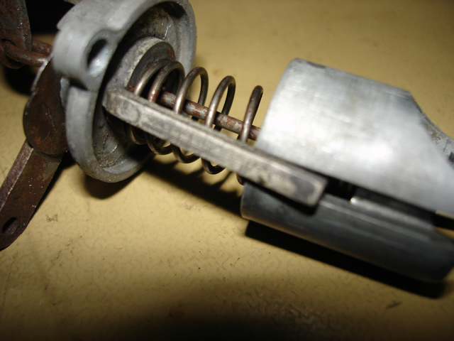

bon sinon je suis à la recherche de la piece qui actionne le starter sur le carbu.
elle est referencée 10520 sur la planche en eclatée du carbu.
en fait sur la mienne c'est la tige verticale qui fait tourner le boisseau qui n'existe plus. :(
pensez vous que l'on puisse en ressouder une? le scoot peut il fonctionner sans cette piece? j'en suis au debut de ma restauration et il n'a pas encore tourné car acheté en pieces mais complet. de plus le reservoir est plein de rouille!!
si vous avez cette piece qui traine, je suis preneur.

Ton Moby va avoir du mal à démarrer sans le starter, cette pièce a tendance a se désolidariser de son axe, mais elle peut être re-fabriqué, si tu veux je peux t’envoyer une photo.

se serais bien volontier.
je peux t'envoyer des photos de ma piece actuelle.
la tige est cassée et comme je ne l'ai pas j'aurais besoin de savoir sa longueur, sa section etc... ses cotes quoi :lol:
à tres bientot.

salut envoie moi une photo de ta piéce peut étre je pourrai
te dépanner

Photo du carburateur

merci pour cette superbe photo. :lol:
je vois enfin comment est fait cette piece.
il me manque plus que la cote.
je pense que je vais essayer de dessertir la rodelle par le haut, refabriquer la rondelle et sa jambe dans une plaque d'alu ou de metal, et ressertir le tout! ou trouver la piece! :wink:
merci encore.
je vous tiens au courant.

ça y'est j'ai reussi à tout dessertir! :lol:
j'ai refabriqué la piece dans une corniere en alu.
si quelqu'un est interressé par les photos qu'il fasse signe!
je vous tiens au courant pour le remontage.

j'ai tout resserti hier mais la barrette est trop courte :(
j'ai pigé maintenat et je vais essayer de trouver une cornierre plus grande pour la refaire :!:
tout n'est que patience!
on va y arriver.
dés que c'est fait je post les tofs.

et voila!
j'ai enfin eu le temps de réusiner la piece!!
une simple corniere en alu plié, une lime et une petite scie et le tour est joué!
j'espere que ça tiendra!
