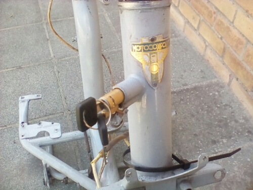

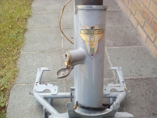

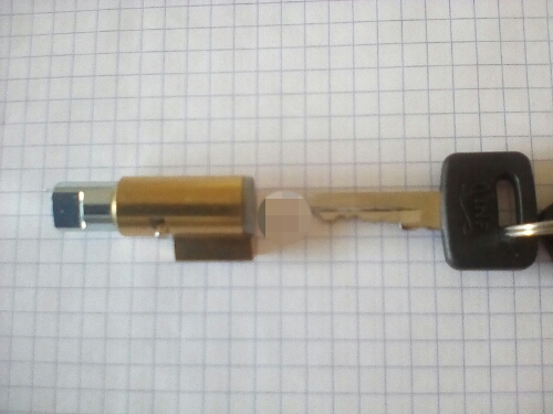

j'ai trouvé sur un site allemand ZWEIRADLENK par eBay un verrou type Neiman qui s'adapte bien sur le Moby .
Son prix est correct 18,47 Euros transport compris .
Je joins en pièces jointes photos de ce verrou et mise en place sans modification
Verrou de direction Neiman

Re: Verrou de direction Neiman
Il est toujours sur E-bay sous la rubrique "Verrou de direction Neiman pour Motobecane" au prix de 19,47€ . Il est bien sur légérement différent du modèle ancien d'origine, mais son diamètre et sa profondeur s'adapte parfaîtement et sans jeux à la colonne de direction du Moby.
Le principe d'utilisation est identique à celui du modèle d'origine . On enfonce l'ensemble dans le boitier de la colonne de direction , le guidon étant tourné , on tourne légérement la cléf pour la retirer . Le guidon est alors bloqué .
Pour débloquer le guidon , on enfonce la clef en la tournant et on retire le tout . Bien sur, cela représente un peu de poids dans la poche, mais c'était comme ça dans les années 50 , je m'en souviens encore.
J'espère avoir répondu à votre demande.
