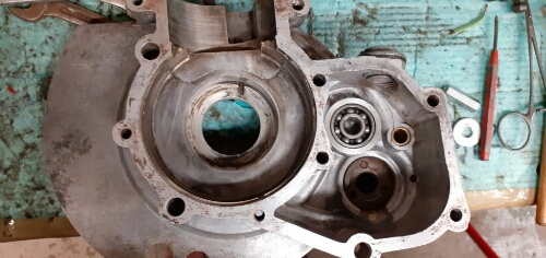

Bonjour ,
j'éprouve quelques difficultés à extraire le roulement d'arbre primaire de boite de 12x32x10 situé en postion 25
sur l' éclaté Moby type M . Faut-il envisager un extracteur à inertie avec pince à expansion par le centre ou quelqu'un a-t'il une expérience avec ce type de roulement .
Il s'agit du roulement de boite situé dans le carte coté kick et de petite taille ; Je joins une photo en annexe .
Merci pour d'éventuels conseils .
carter coté kick avec roulement

Lors de mon premier démontage j ai eu le même soucis , je suis allez voir des spécialistes près de chez moi de la rénovation .
Ils sont soudé un petit écrou sur le roulement pour pouvoir le pousser avec une vis après avoir chauffé le carter
Pour les autres démontage je ai soudé moi même l écrou
Re: Extraction roulement arbre primaire
Oui, il faut le pousser du côté où on le voit sur la photo [après ne pas avoir oublié de retirer le circlips qui est de l'autre côté (par où il est entré et qui le maintient en place)]. Chauffer (à l'air chaud) autour du roulement et le pousser (morceau de bois+ marteau).
