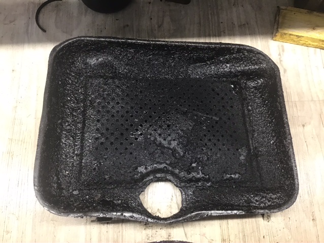

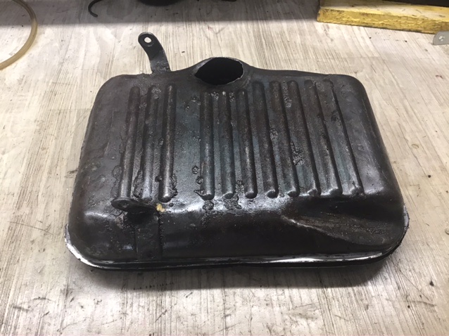

J ai passer ma journée hiers à désolidariser les 3 parties pour pouvoir redresser la tôle et faire les réparations
Voilà le cœur du pot

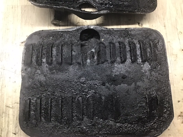

Re: Autopsie du pot d echappement
je me souviens plus il sont sertis ?
Eliott86
Message par Eliott86 »
Non les 3 pièces sont serrés et un cordon de soudure vient les solidarisés tout le long du pot

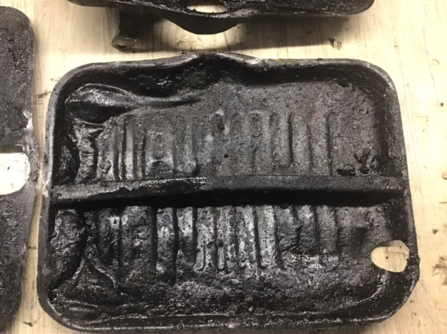

importance de la tôle centrale du pot d 'échappement mobysco
Message par momocar »
Bonjour , svp, quelques infos complémentaires : la tôle du milieu , dans le pot , est elle indispensable ? ou peut on ressouder que les 2 demies coques ? Merci
Eliott86
bonjour , non la plaque du milieu est indispensable elle régule la compression du moteur 2 temps par les gaz échappement si je ne me trompe pas ( il y a peu être des experts sur le forum)
