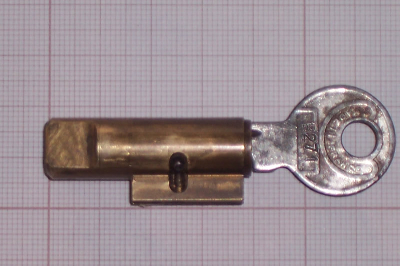

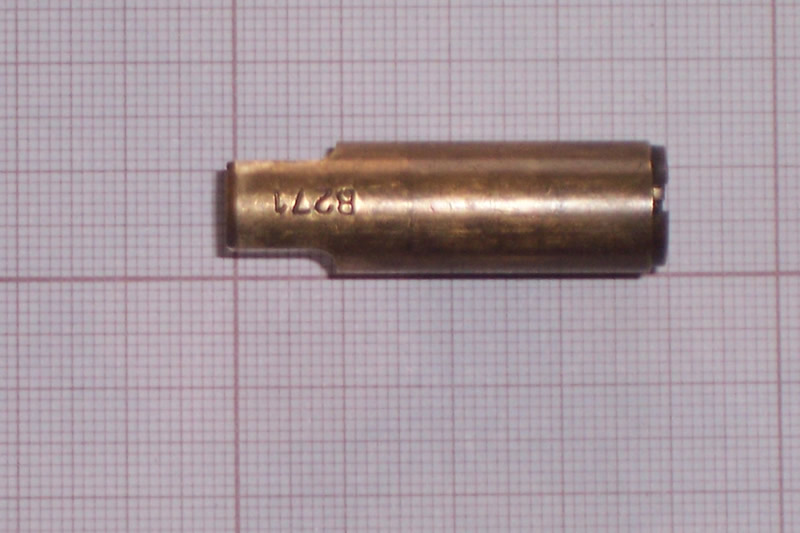

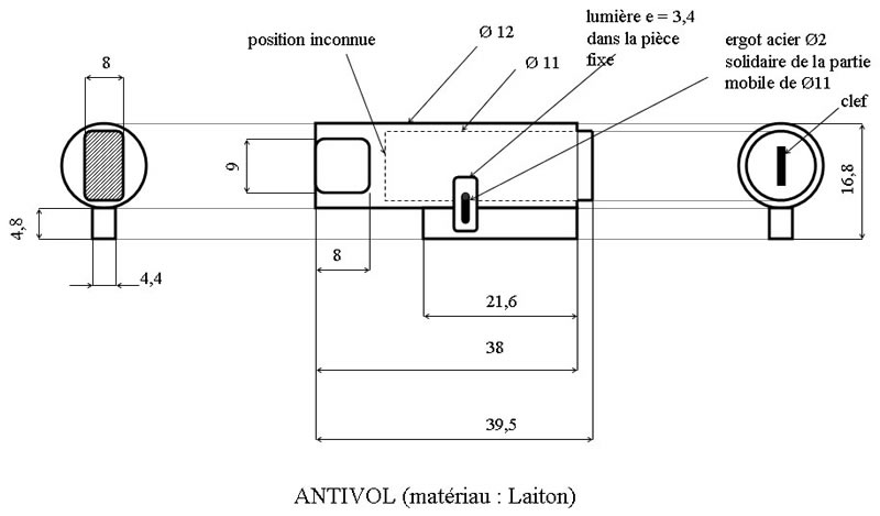

Voici un schéma et des photos à propos de l'antivol (envoyé par Francisco)

Bonjour, je voudrais savoir ou je peux avoir un antivol comme ça ? merci

Cet anti-vol est d'origine. Pour plus de précisions, ce doit être un antivol de marque "NEIMANN" car c'est inscrit ainsi de l'autre côté de la clef. Si nécessaire, je peux faire une photo de ce côté.
Il faudrait donc voir du côté des fabrications "Neimann".
