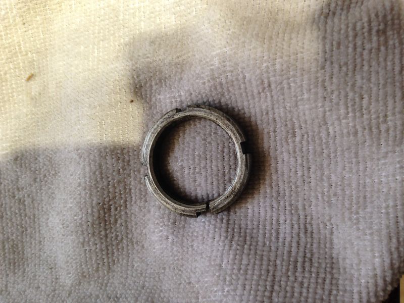

Bonsoir à tous - rien de spécial on remonte, on repeint çà avance tout doucement - j'ai un peu galéré pour le câble de frein mais çà va j'y suis arrivé il freine de l'arrière - bref j'en arrive à la fourche avant - démontée nettoyée et apprêtée pour l'instant - on va commandé les élastiques - par contre j'ai besoin de vous - je viens de voir que le contre écrou de fourche était cassé - j'ai cru un moment qu'il était foiré mais non il est cassé donc il ne fait pas son taf - je ne peux rien faire avec - si quelqu'un en avait un au fond du garage je suis preneur - je vous mets la photo - merci de votre aide et de vos réponses -

une petite soudure et avec un drenel ou autre pour refaire le filetage.
Re: Contre écrou de fourche
Non, pas d'essai de soudure...
De toute évidence c'est cassé à la limite d'une encoche pour le serrage.
Deux solutions, à mon avis :
- soit en trouver un autre, soit neuf, soit usagé (s'il n'a pas été fragilisé dans d'autres serrages)
- soit en faire usiner un neuf aux dimensions adéquates, par un tourneur, pour qui ce n'est pas un gros travail. Ce n'est qu'un écrou taraudé au pas de 100 pour mettre sur une tige filetée de 30 mm au pas de 100 (trop fin pour admettre une soudure).
