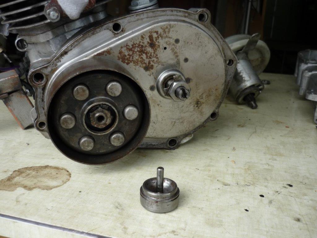

J'ai un problème avec l'embrayage.Je voudrais savoir:
- a quoi sert le "circlips ressort" sur ce disque d' embrayage.
- et si les butées avec roulement incorporé sont compatibles.(avec téton ou sans téton)
- ensuite avant démontage complet si un ami connait les dimensions du roulement situé sur le carter de chaine ,merci de me les communiquées
Cordialement TRES B

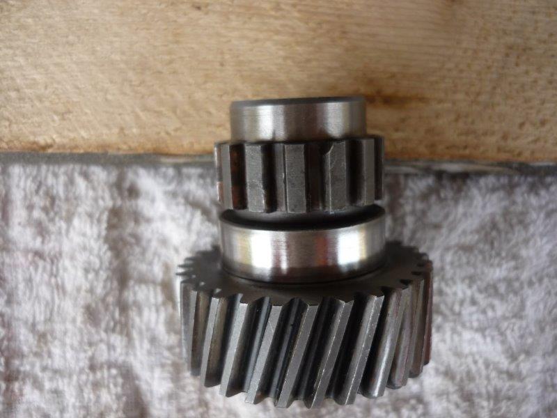

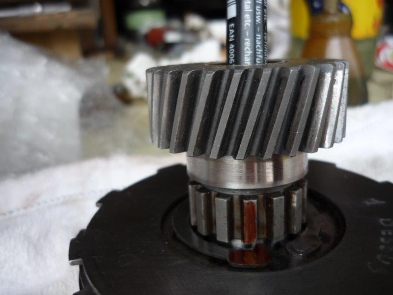

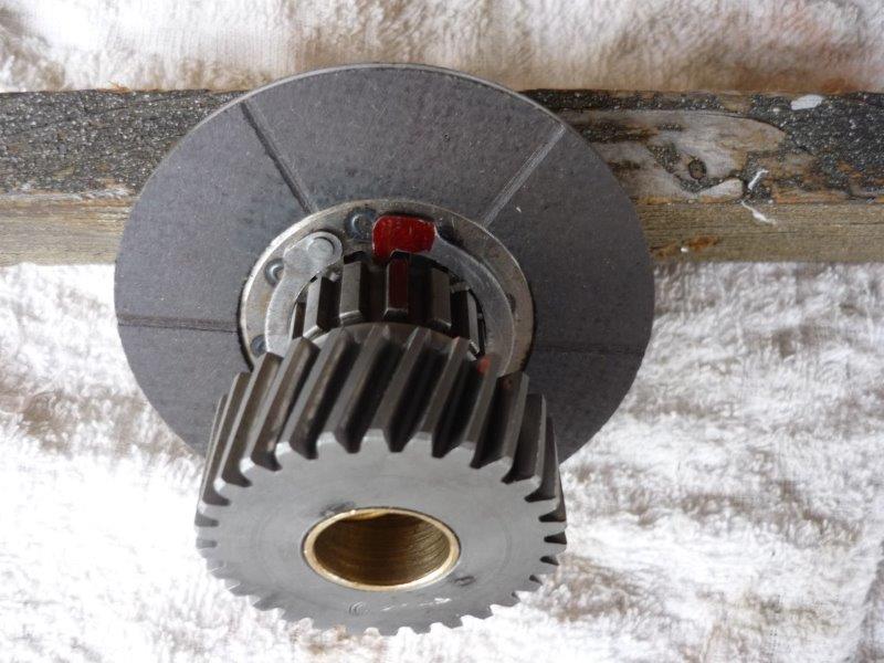

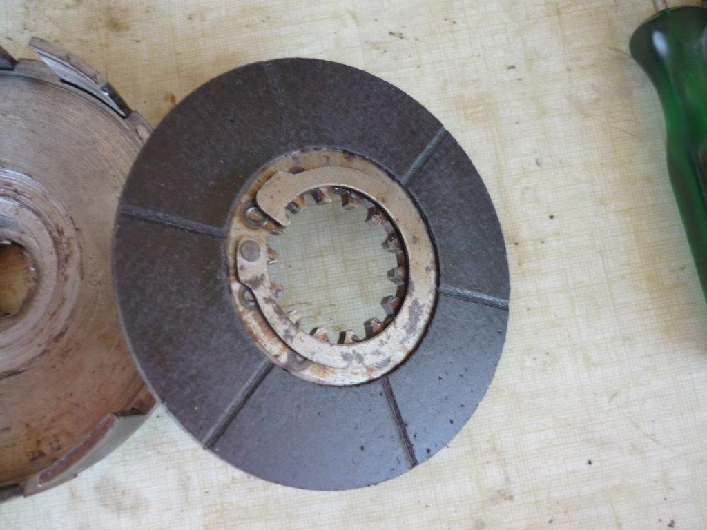

J'ai trouvé la solution de la position du disque à ressort genre circlips, après consultation de la revue technique.
Le pignon a une dent biseautée qui permet de faire passer la partie crochetée du ressort circlips.Et de positionner correctement ce pignon.
Quelques photos pour mieux comprendre.
Tres B

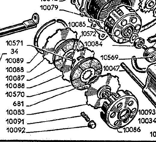

Bonjour à tous, je suis en cours de remontage d'un moteur, j'ai deux jeux d'embrayage et après démontages des deux jeux je n'ai pas trouvé de ressort d'embrayage. Bizarre non ...... Savez vous on l'on peut trouver cette pièce ? D'avance merci à tous
Re: DISQUE EMBRAYAGE A RESSORT
de quelle référence parle tu ?
:wink:
Nest
Inscription : 29 mars 2020 10:14
Message par Nest »
Salut, je parle de la référence 10571
certain montage suivant année ou type non pas ce système avec le "ressort" (clips)
donc pas de soucis :wink:
