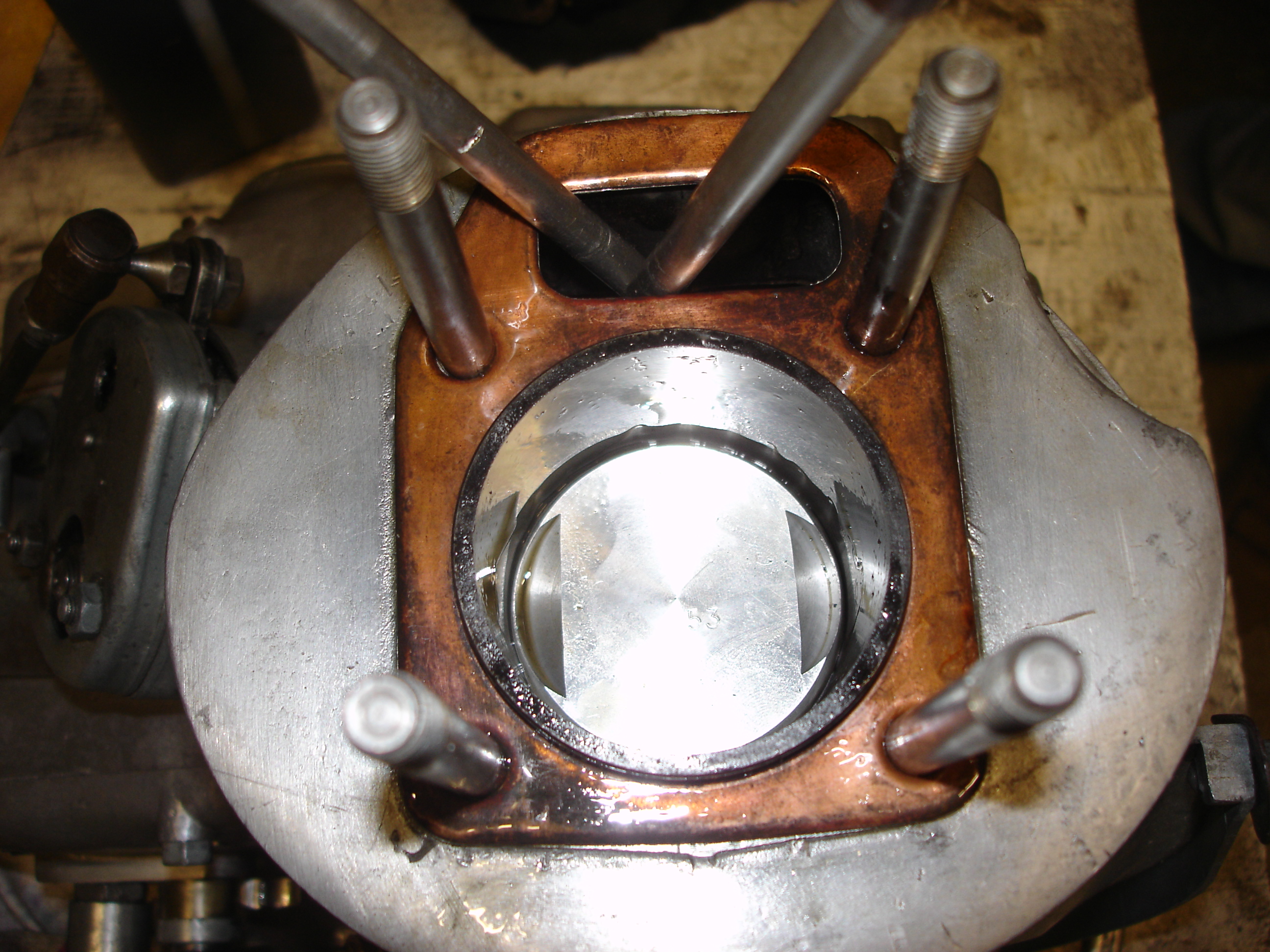

Petite question, savez-vous dans quel sens se remonte le piston ?
Sur le dessus du piston il y a deux échancrures, une est plus petite que l’autre.
La petite échancrure va bien en face de la petite soupape ?
Merci.

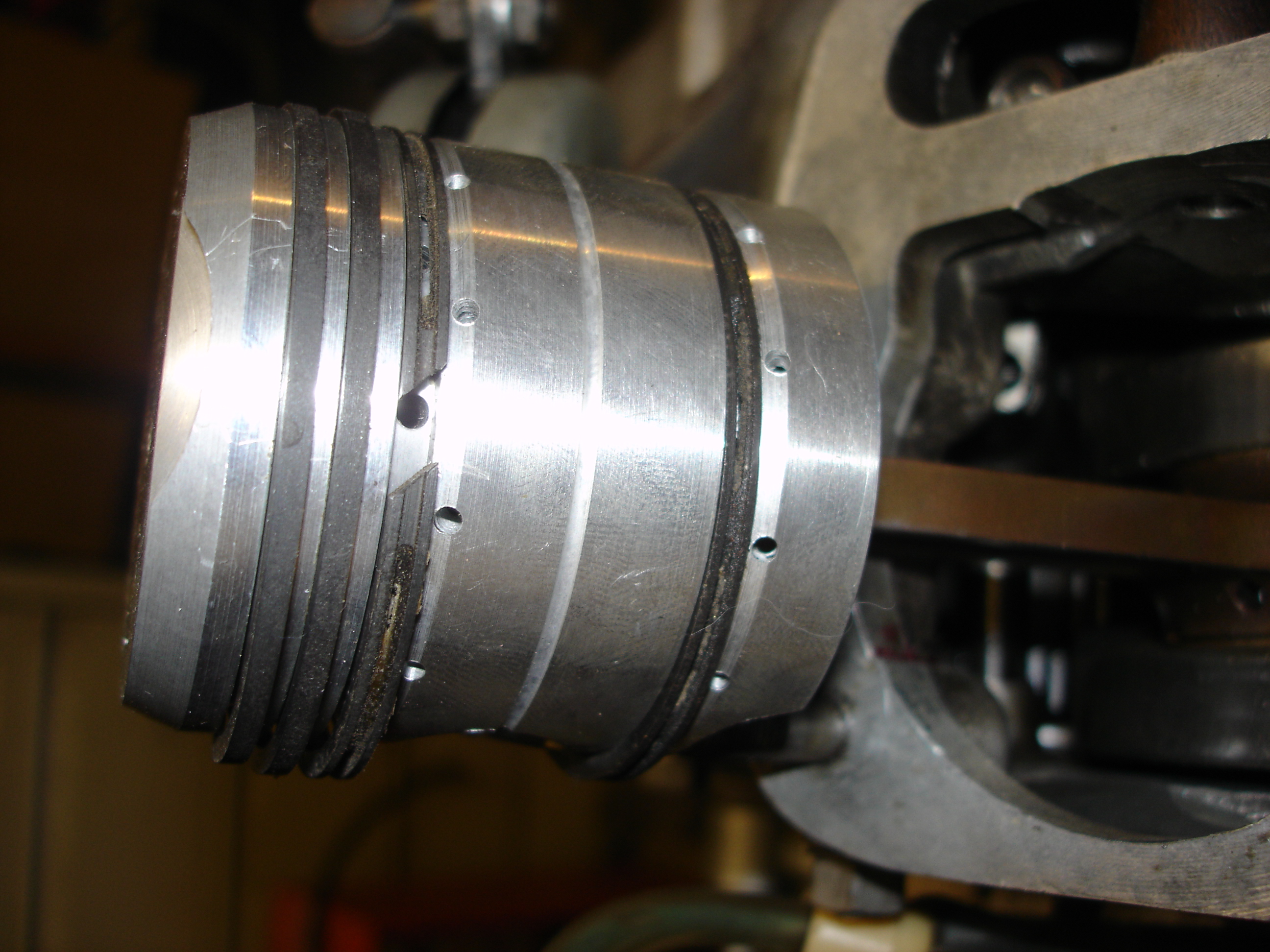

Re: Restauration SCC
Salut tonton mexicain,
Je vais regarder ce soir et te confirmer le sens du piston.
Hervé
J'ai retrouvé des anciennes photos.
