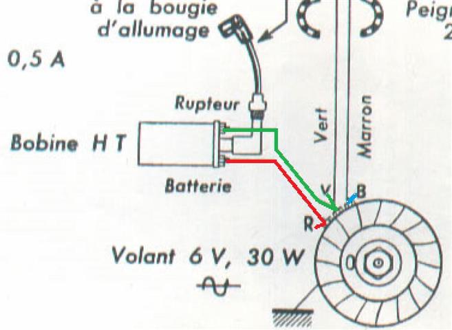

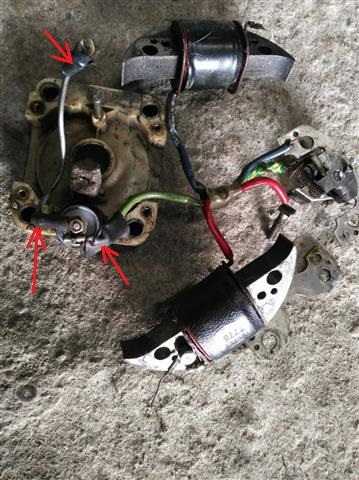

A non ! le fil rouge correspond à l'allumage et la tresse en l'air doit être reliée à la masse à l'un des goujons qui maintiennent le bloc d'allumage au châssis. Sertir une cosse pour un meilleur contact. Je ne me souviens pas s'il y avait cette tresse sur mon Moby mais en tout état de cause si le circuit est mal fermé, les problèmes d'allumage peuvent venir de là. Avec les vibrations, la tresse pouvait toucher par intermittence, ce qui expliquerait les ratées d'allumage.

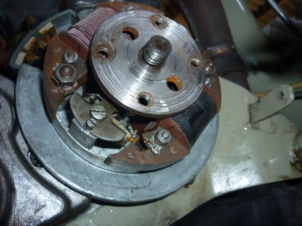

Je profiterai du fait que le plateau d'allumage soit démonté pour reprendre l'isolement des cosses qui sont entourées de scotch (flèches rouges) par de la gaine thermorétractable.
Nettoyer les contacts du rupteur ne fera pas de mal non plus !

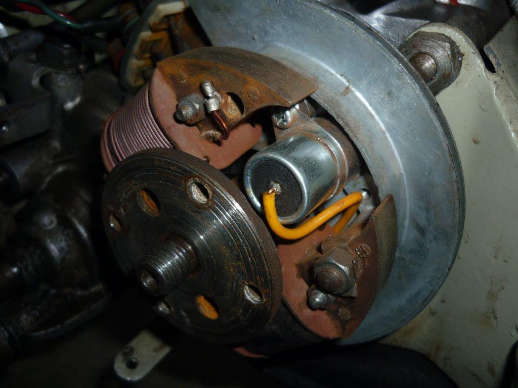

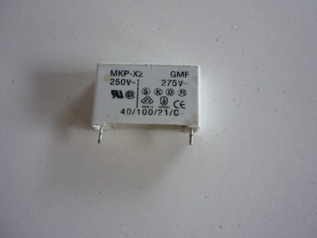

Voici quelques photos de mon volant qui est démonte depuis plusieurs mois.
Pour le condensateur tu as cette solution acheter chez un dépanneur radio télé un 0.22 m f x2 isole a 275 volts ou + pour 3 francs six sous.
tu as sur le net plusieurs solutions pour adapter le condo..
cordialement
tres b
cordialement
tres b

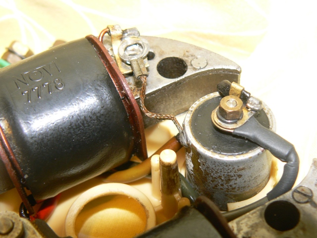

Olivier tu as raison ! La tresse est bien soudée au corps du condensateur ! C'est elle qui fixe à la masse le condo. J'ai retrouvé une photo. Tu sais maintenant ce qu'il te reste à faire. Toutes mes excuses pour ce que je t'ai dis dans le message plus haut. En espérant qu'il n'est pas trop tard

J'ai réassemblé tout mon allumage isolé, soudé, et chaque élément a sa masse,
J'avais un condo neuf un novi avec un fil, je l'ai adapté et y ai ajouté une masse branché comme la tresse.
En fait le condo n'etait pas d'origine il tenait avec un vieux bout d'elastique et la tresse n'etait pas soudée elle balladait surement...j'espere que ça ira...

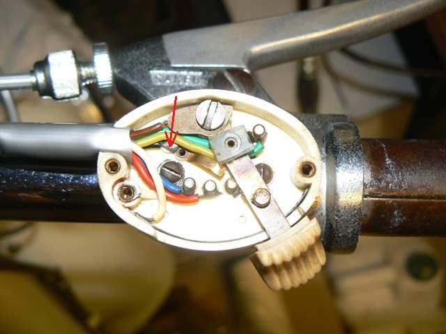

Re: allumage impossible a régler

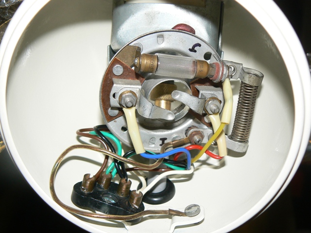

Les images sont souvent mieux que de longs discours.
Le fil noir est soudé sur le plot sous le fil jaune et à côté du fil vert (flèche rouge).
Vérifier qu'il n'y a pas un fil qui touche à la masse, notamment dans le phare ou au niveau de l'éclairage arrière.
- P1090040-1.jpg (102.27 Kio) Consulté 22282 fois
- P1090039-1.jpg (104.67 Kio) Consulté 22282 fois
- P1090036-1.jpg (146.35 Kio) Consulté 22282 fois

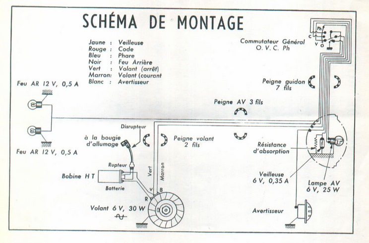

Le schéma électrique qui va bien !
- Schéma electrique Moby.jpg (100.25 Kio) Consulté 22282 fois
