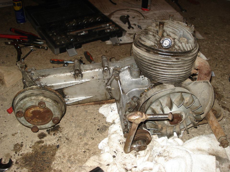

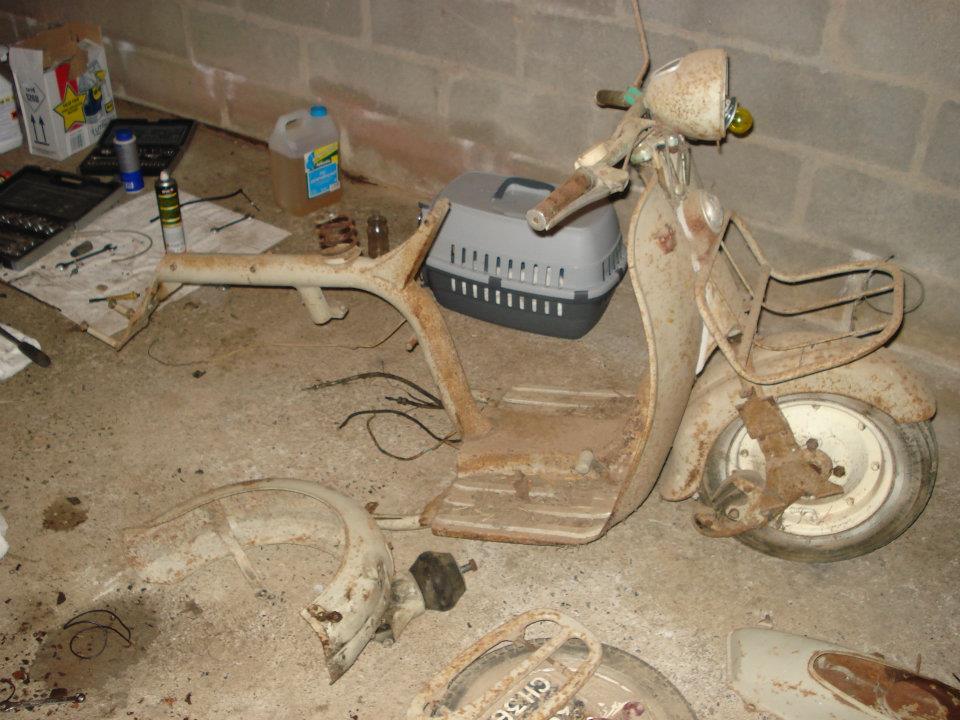

et voici le debut de ma restauration
en cour de demontage

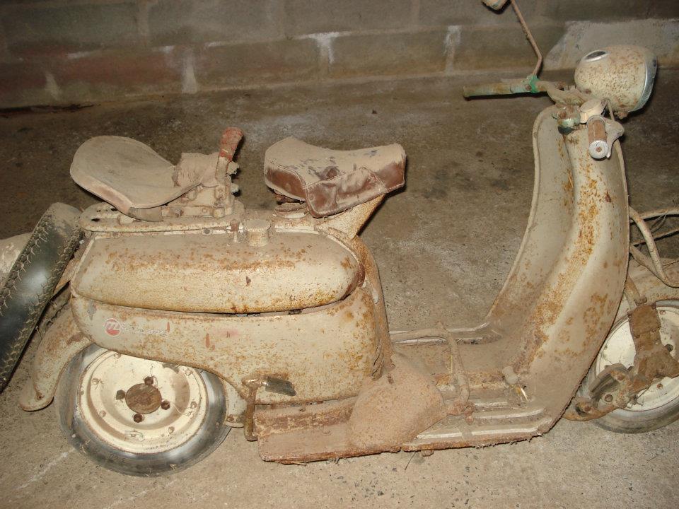

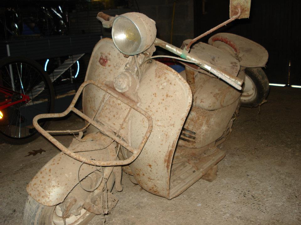

dans son jus
dans son jus

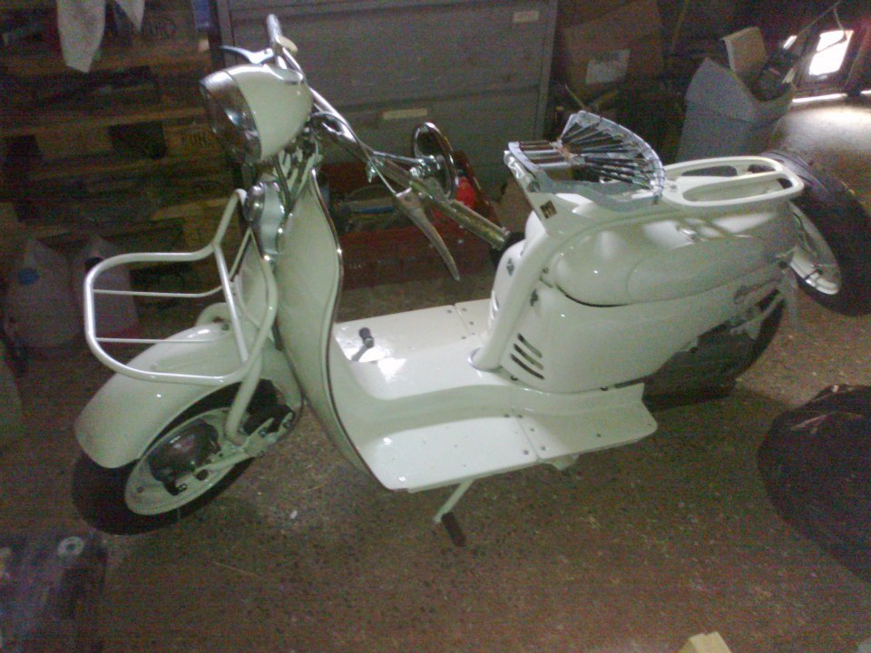

apres demontage netoyage remontage

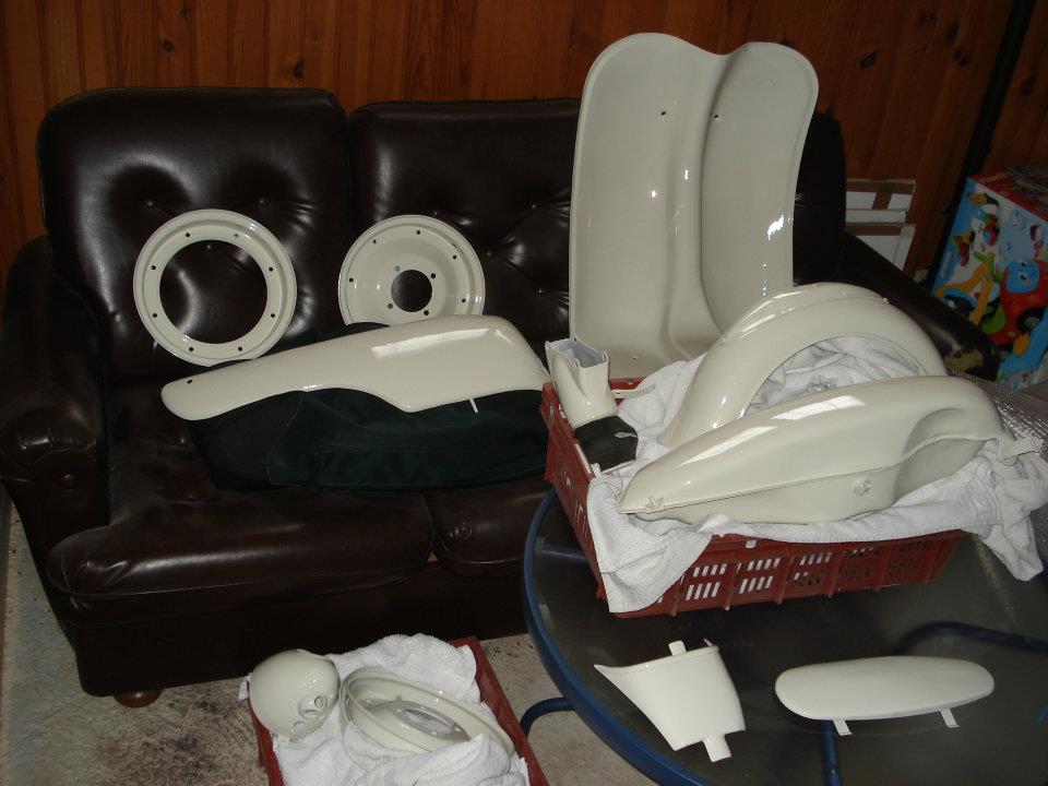

apres sablage peinture

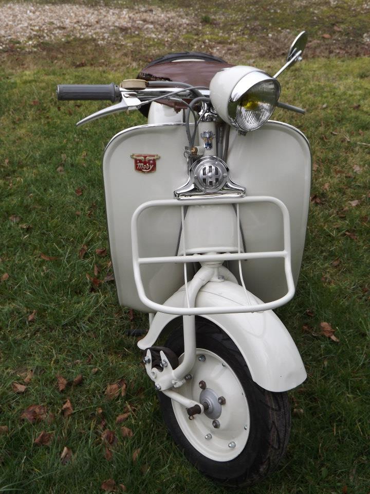

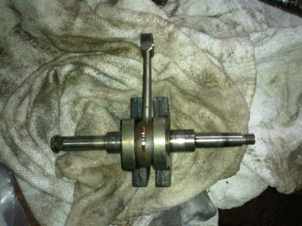

le coeur de la bete
le coeur de la bete

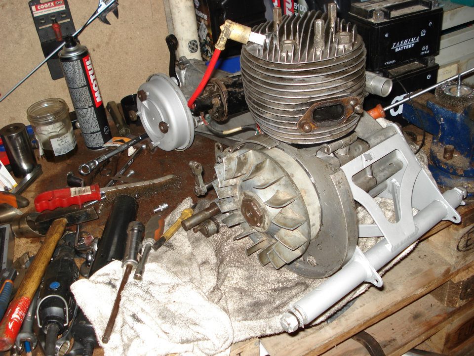

les entraille de la bete

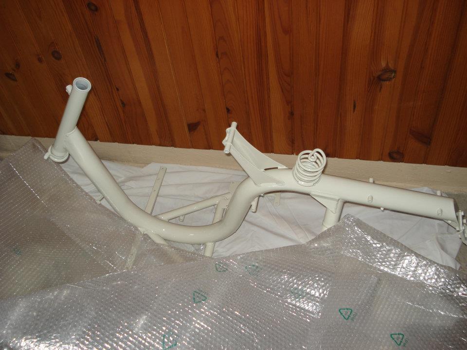

toujours la peinture

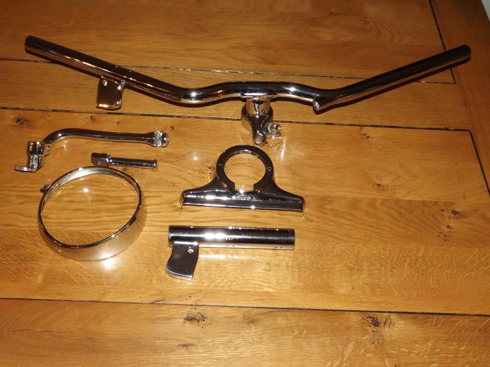

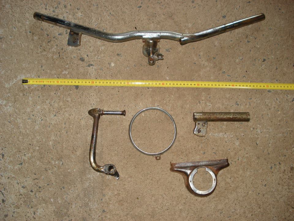

les chrome vienne de revenir un petit avant apres voyer le travail pour 150 euro
apres
apres
avant
avant

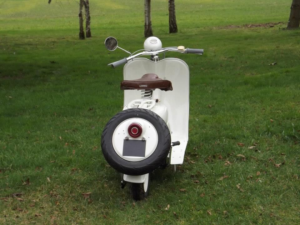

et on continu a cette heure il ne me manque plus que la selle a refaire les barres de tablier l eclairage a revoir et les vis qui tienne les poignés de frein et d embrayage

re merci pour l info je surveille le bon coin t inquiete par contre tes pieces chromer tu les a fais faire ou merci a quelle prix merci
yannick36
Inscription : 18 avr. 2012 21:23
Localisation : chateauroux
Re: et voicile mien en cour de resto
Message par yannick36 »
smipe a merreau dans le cher (18) au sud de vierzon j en ai eu pour 150 euro et je les ai amener tel que sur la photo il non pas de site internet mais il font du bon boulot (photo a l appui) par contre les delais sont tres long et oui le succé
