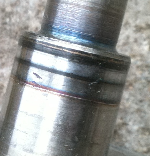

je dois reprendre les villetage droit et gauche du vilebrequin
avez vous des conseils?
un vendeur de joint spy et de
roulement ma conseillé de faire rectifier mon vilebrequin au niveau du joint spy gauche ? Que faire :|

C’est curieux normalement le joint spi ne marque pas trop l’axe d’un vilebrequin.
Le vilebrequin est autant abimé ?
Avez-vous une photo ?
Re: Vilebrequin
C'est la surface du vilebrequin qui est abimée ou c'est le logement où se place le joint spi qui a été abimé lors de l'extraction de la cage?

Visuellement je ne le trouve pas abîmé, au touché on devine un léger Bourrelet!

voici la photo du vilebrequin incriminé

ce n'est que le vilebrequin , le carter alu n'a rien
merci de tout vos conseil :wink:
Re: Vilebrequin
Effectivement le vilebrequin est un peu marqué, c’est souvent le cas.
On dirait que l’arbre a un peu chauffé (Marque Bleutée), cela me fait plutôt penser à un grippage du roulement.
Au besoin faire un montage à blanc pour vérifier exactement où porte le joint spi.
Autrement, il suffit de poser la question à un tourneur fraiseur.
Re: Vilebrequin
Salut , une solution de dépannage serait de:
1)toiler la portee du joint spi sur le vilebrequin
2)si possible remonter le nouveau joint spi en faisant en sorte que la levre du nouveau joint ne porte pas au meme endroit,c'est a dire sur une partie saine.Bien sur ,si c'est possible.
Sinon c'est usinage de la partie abimee d'environs 1mm.Montage d'une frette (bague montee a chaud) et réusinage a la cote désiree.
Tiens nous au courant

Je vais passer pour ce que je suis ( un bleu! )
que veux dire le terme: toiler
il faut compter combien pour faire reprendre le vilbrequin
a votre avis?
Re: Vilebrequin
ça veut dire frotter avec de le toile emeri tres fine (grain 250 ou 300).C'est imprimé au dos de la toile emeri.Plus le chifre est grand , plus le grain est fin et plus le travail est soigné.Dis moi si t'as compris.

Ok pour toiler
j'ai récupérer du 1200 chez un carrosier
Re: Vilebrequin
c'est un peu trop fin.J'ai lu que sur le vilebrequin il y avait une boursouflure.C'est peut-etre simplement un dépot de caoutchouc du joint spi.Toile un bon coup la portee du vilebrequin et aprés tu verrà.Peut-etre que tout va s'arranger.
