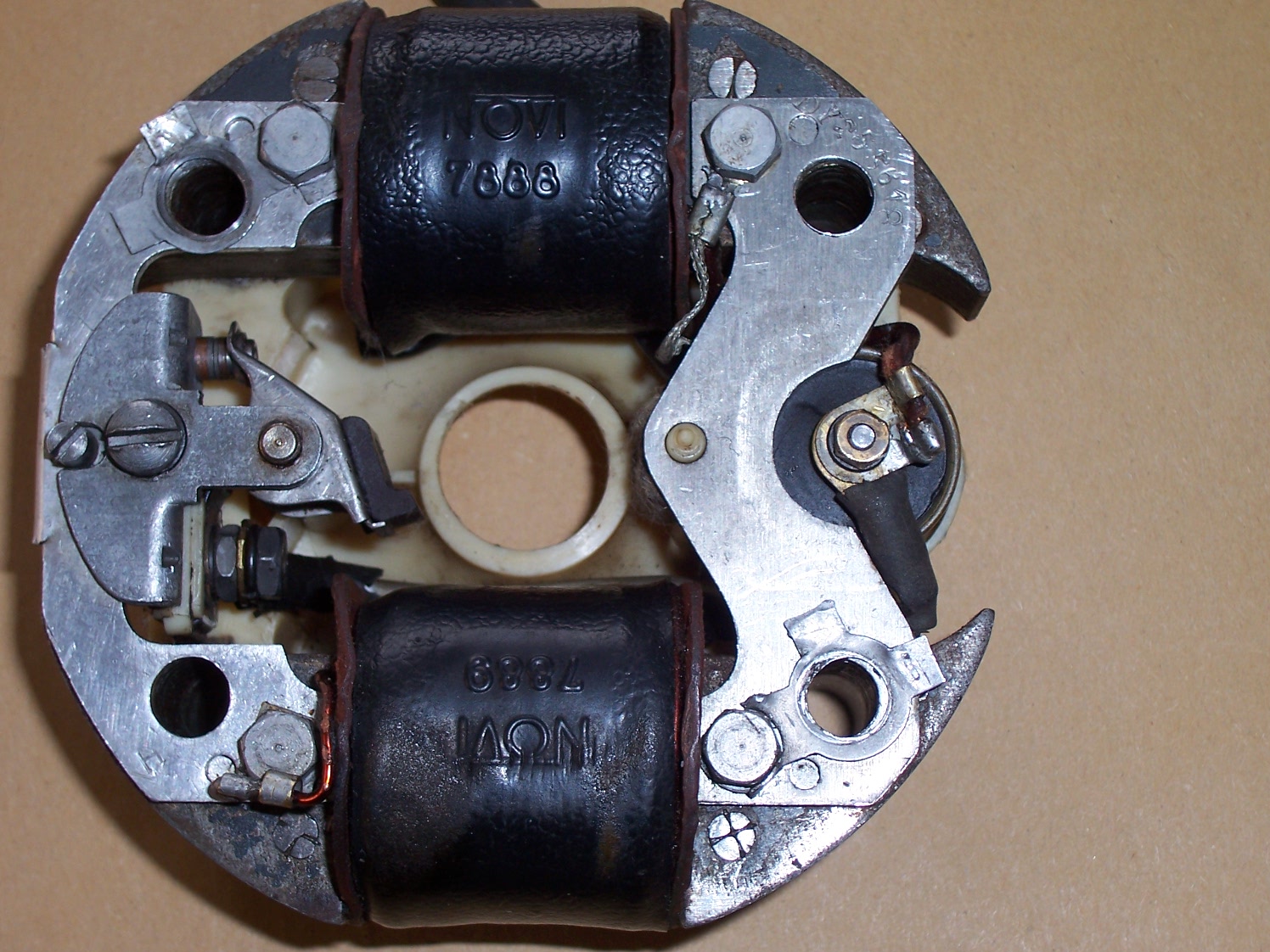

Dans mon appareil photo j'ai retrouvé une photo de l'ensemble d'allumage (d'origine) de mon Moby fonctionnel.
Je peux expédier cette photo si nécessaire. Les deux bobines sont les suivantes (lisible) :
- l'une NOVI 7888
- l'autre NOVI 7889
Le condensateur est en place mais référence illisible.
Pour mon autre Moby en cours de restauration, j'ai changé le condensateur, mais je n'ai pas noté la référence et je l'ai jeté car cassé. J'ai acheté chez Macadam et monté celui à "patte haut" que j'ai indiqué. C'est OK.
- l'une NOVI 7888
- l'autre NOVI 7889
Re: reference bobine novi
Voilà cette photo[attachment=0]100_2269.JPG[/attachment]
