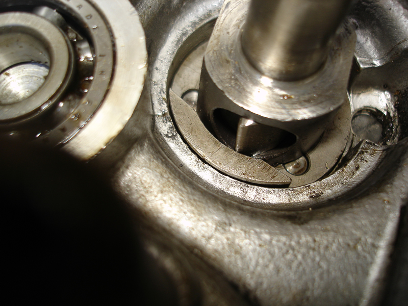

ca cliquette au kick !
Re: ca cliquette au kick !
C'est la bonne position, le cliquet doit être rentré lorsque le kick est en position repos (relevé).
- kick.jpg (364.48 Kio) Consulté 5001 fois
je crois que je touche au but, effectivement, le kick, en position releve, le "rocher" n etait pas a sa place.
je vais verifier tout ca, et je vous tiens au courant.
j ai remonte, en faisant bien attention a cette petite piece a la c....
hop hop hop, je met tout dans le moulin, le remet sur le cadre, un coup de kick, et hop ca demarre au 1 er coup
