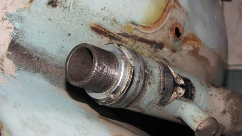

Je rencontre quelques difficultés pour dévisser l' écrou de la colonne de direction.
Existe t-il une astuce particulière ?

L'idéal est d'être deux pour cette opération.Un qui maintien la partie inférieure avec une pince multiprise et le deuxième dévisse la partie supérieure à l'aide d'un marteau et d'un burin; Vous pouvez également chauffer un peu pour faire travailler le métal et le décoller du filetage.
