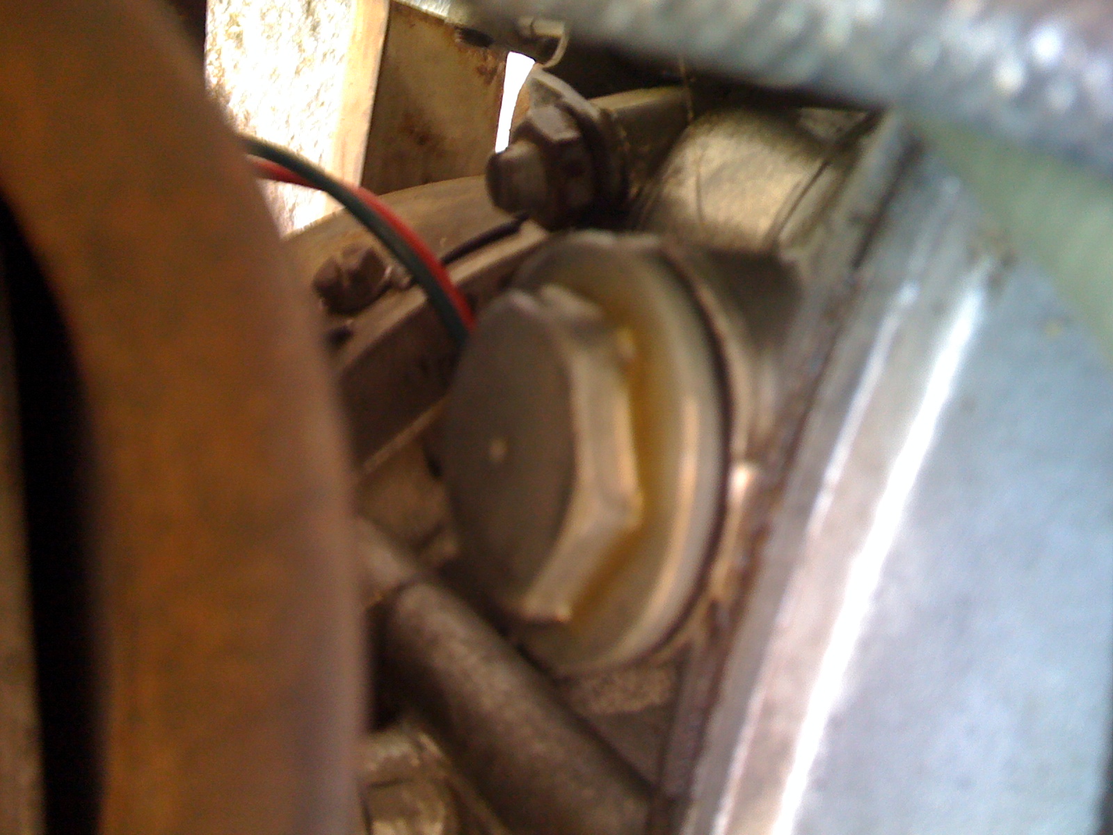

Peux-tu me faire une petite photo de ton bouchon?
et me dire le diamètre du reniflar.

Bein, depuis aujourd'hui ça fuit plus ! je pense que le trop plein a été évacué par le petit trou qui se trouve sur le bouchon !
photo du bouchon si cela a marché sinon merci de me faire passer un mail.

Désolé mais la photo n'est pas petite !
