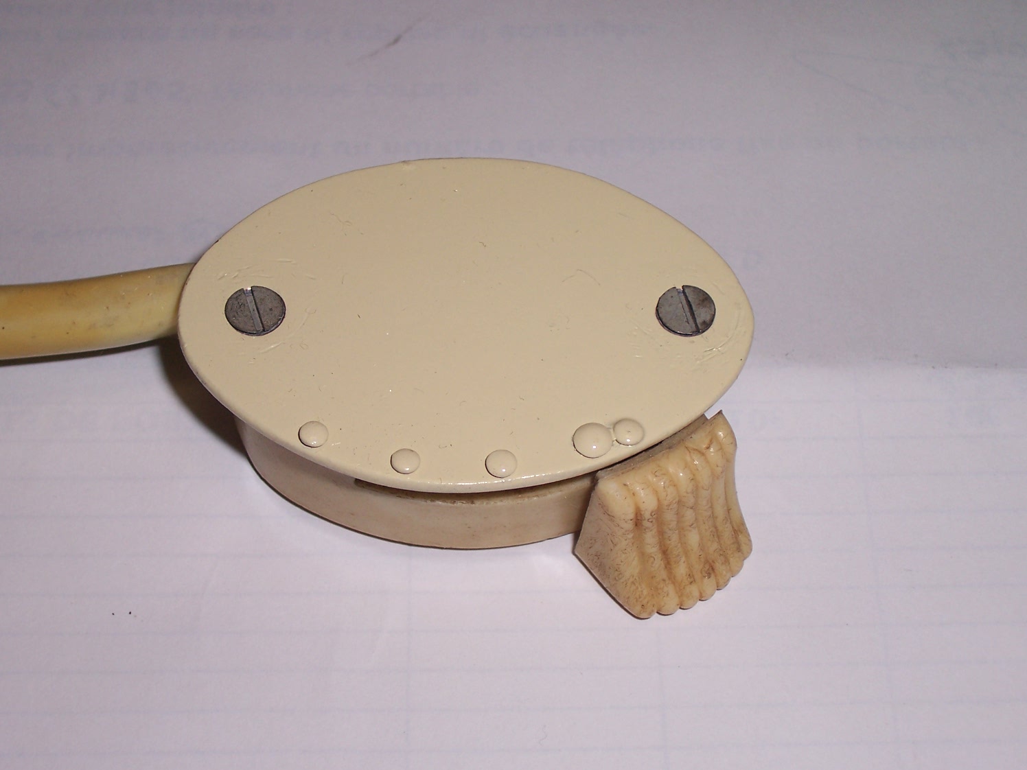

[attachment=0]100_2297.JPG[/attachment]Voici quelques idées.

- couvercle de comodo . On trouve parfois des copies (plus ou moins bonnes) proposées sur Leboncoin. On peut aussi en fabriquer un soi-même [voir photo jointe ci-dessous. Le couvercle est fait à partir de circuit imprimé biface. Les repères des positions du curseur sont des têtes de clous en laiton qui ont été soudées à l'étain sur le face inférieure du circuit imprimé], qui peut d'ailleurs être plus solide que tout autre
