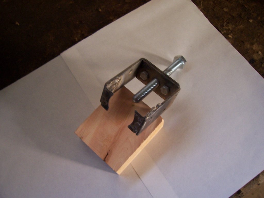

Voici la photo de l'extracteur (simple) que je m'étais fabriqué pour extrair
e l'embrayage.

Je me suis trompé dans le choix de photo précédente (j'ai aussi oublié un peu...) ; il s'agissait d'un extracteur pour retirer un pignon. Pour retirer la cloche d'embrayage j'avais utilisé celui montré ici.

Ok merci. Mais je ne comprends pas ce que tu griffes avec ton extracteur.... Car il n'y a pas la place de passer quoi que ce soit entre la cloche et le carter autour de l'embrayage...

Cela fait pas mal de temps que j'ai fait ça, et plusieurs fois. Si c'est possible. C'est démontable : chaque patte est un crochet qu'il faut passer dans l'espace visible et le mettre sous la cloche de manière à l'accrocher. Faire la même chose avec l'autre patte de l'autre côté. Refaire le montage des 2 pattes sur la tige filetée et fixer l'ensemble en se servant des écrous de manière à avoir un bon accrochage (et non mobile) de la cloche. Si c'est bien maintenu en place, il suffit ensuite de tirer sur la tige filetée pour extraire l'embrayage. Cela va marcher.
