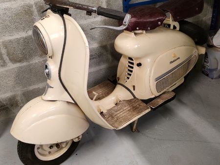

Bonjour je vient d avoir un scc 125 de 1954
je recherche les réglages de se moteur avance distribution jeu aux soupapes etc etc

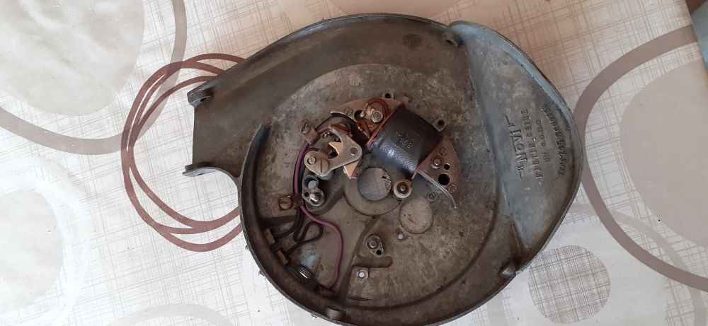

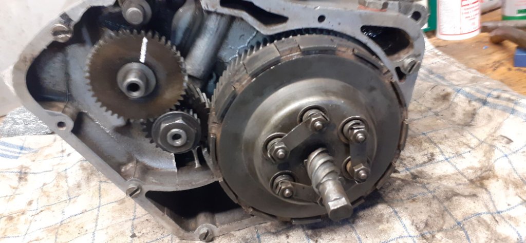

Salut dav27,
Voici une photo du calage du moteur et de l'intérieur.
Re: scooter scc
Publié : 11 nov. 2021 21:10
Salut Hervé
pour l allumage je vois bien debut ouverture 2.485 ok
pour le distri je ne peux pas identifier le calage sur ta photo car pas de repere sur le pignon de vilo
qui doit etre caché par la rondelle et ecrou je pense

Je peux ajouter une autre photo de la partie engrenage de la distribution.

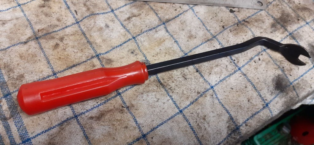

Publié : 13 nov. 2021 18:53
aujourd hui remontage de l embrayage
pour les ressorts j ai utilisé l outil pour demonter les garnitures de porte ou agraffes de voiture

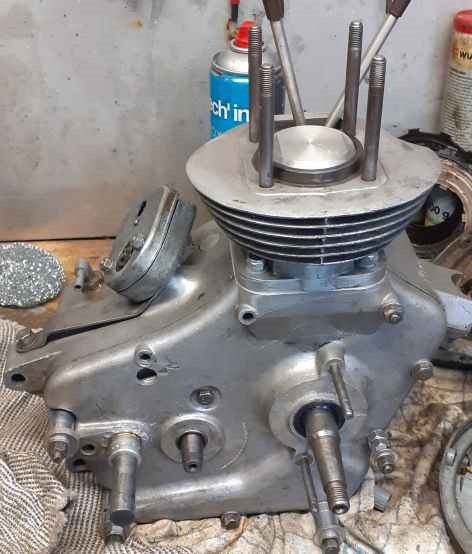

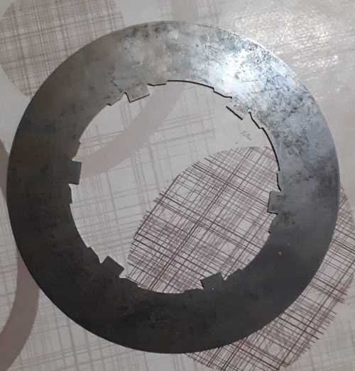

Publié : 28 nov. 2021 12:02
patite avancée
refabrication
platine allumage piece base de d45 et de z
