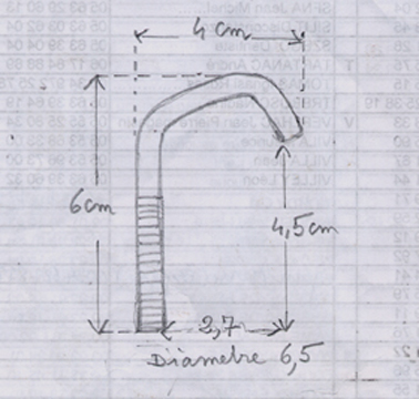

slt a tous quelqu un pourrais ti me dire comment se fixe la selle arriere sur le porte bagage d un mobyscooter de 1955 car j ai bien la selle complete avec l arceau aussi mais je n est pas les fixations de celle ci quelqu un aurais t il ses pieces disponibles ou alors me montrer des photos que je puisse refaire ses pieces merci

slt petrolette c est les attachent que je recherche ils sont au totale de 4 c est des crochet qui partent du socle de la selle pour venir se fixer au porte bagage voila merci ma selle n est pas un pouff

Voici le dessin d'un crochet qui fixait ma selle arriére à l'achat de mon Moby. Tu peux le réaliser facilement avec une tige filetée de 6mm. Perso j'ai remplacé la selle par un pouf.
[attachment=0]Crochet copier.jpg[/attachment]
Crochet copier.jpg (87.82 Kio) Consulté 9112 fois

slt petrolette merci pour l info maismoi c est pas un pouff dessus c est une deuxieme selle avec une poignet je vais me debrouiller merci quand meme a plus
