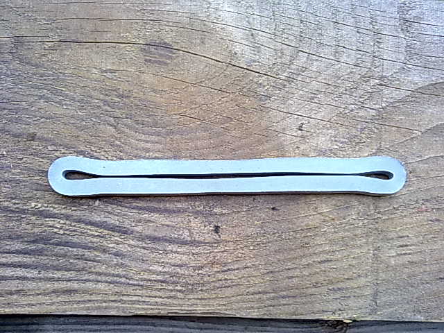

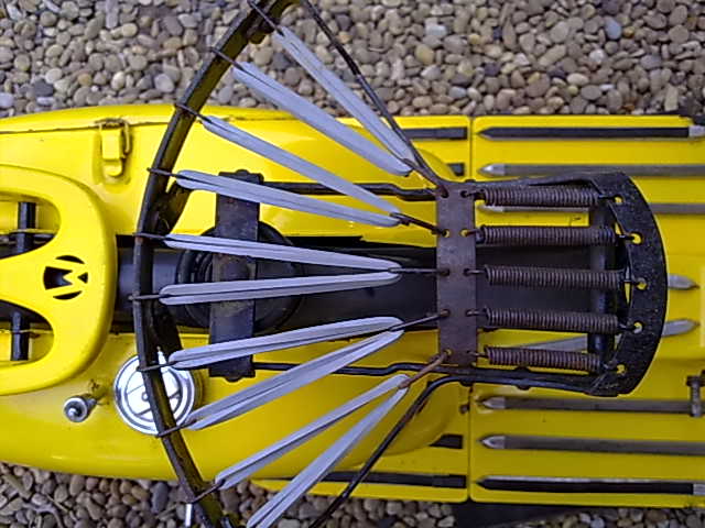

Voilà ce que j'ai trouvé à brico marché pour remplacer mes sandows pourris,et c'est trés confort pour 3,90 euros les 10(5 utilisés) en 140mm de long :wink:

J'avais aussi procédé ainsi l'an passé pour restaurer une selle. Les élastiques sont plus courtes que sur la photo montrée ici ; j'avais mis une élastique par crochet extérieur, et donc 2 élastiques par crochet intérieur. C'est probablement plus tendu que dans le cas montré sur la photo. Ces élastiques (Leroy-Merlin) sont vendus comme tendeurs des toiles de tente. C'est effectivement très confortable et facile à réaliser. Comme crochets (ils étaient à changer), j'avais mis des crochets S.
