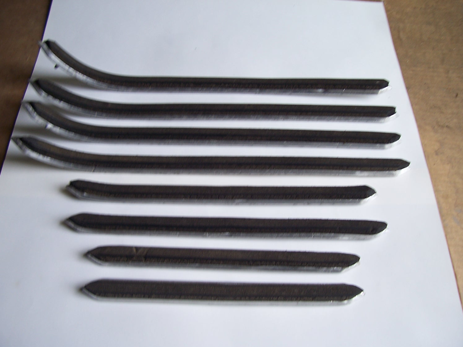

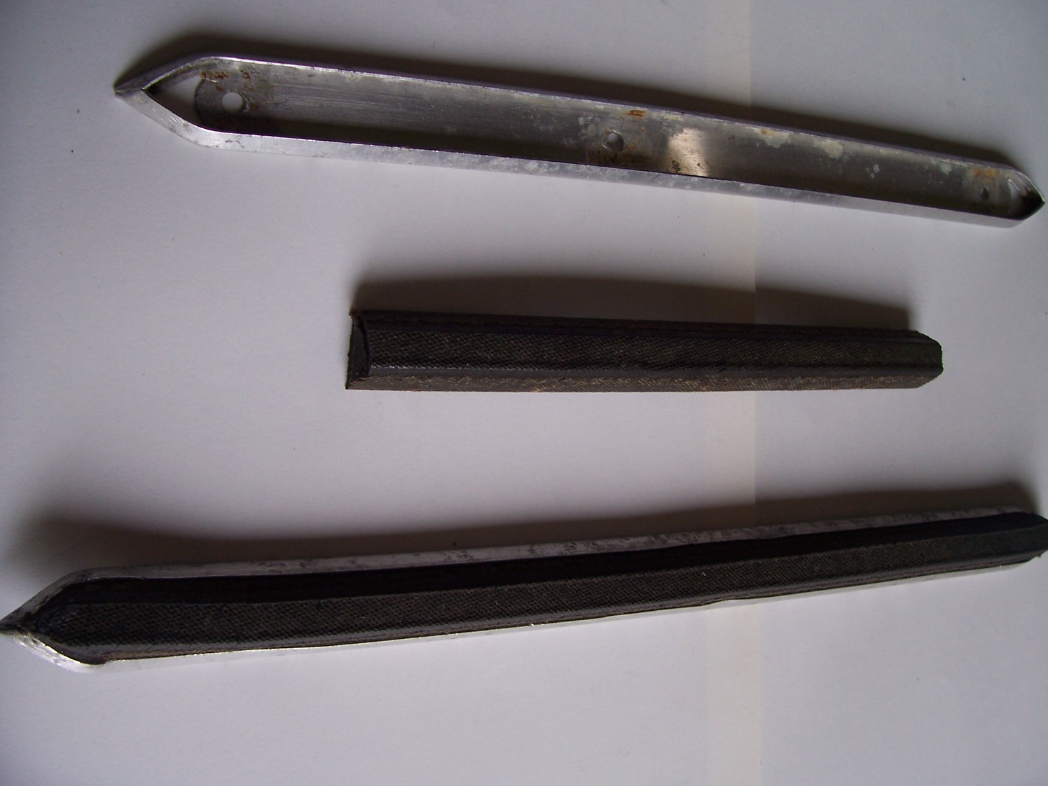

Pour qui voudrait regarnir les baguettes de tablier de son Moby, une idée (que j'ai appliquée) est matérialisée sur les photos jointes. Utiliser de la courroie trapézoïdale classique de récupération, mais la plus souple possible, de dimensions 17mm(base)/10mm(sommet)/11mm(hauteur). Pratiquement inusable. Mise en place à faire "posément" et pas à pas, car l'introduction est progressive et nécessite un fort appui local. Non retirable à tout moment ensuite. Donc, fixation au tablier à cogiter à l'avance [comme à l'origine sur le Moby (vis sur plaquette ; clip), ou de l'extérieur par vis Parker.[attachment=0]100_2343.JPG[/attachment]
