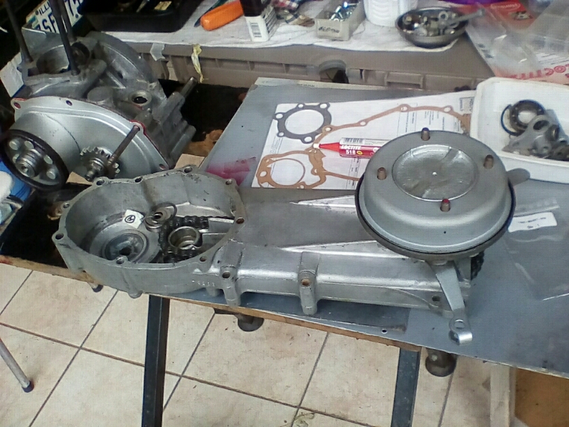

les chromes étaient moyennement abimés comme montre les photos . J'ai eu beaucoup plus de problémes avec le moteur qui se mettait facilement en route mais dont l'embrayage et la boite de vitesse restait bloqués .
La raison était qu'un précédant utilisateur avait mis dans le carter de chaine un lubrifiant type huile marine ou de pont d'origine inconnu qui s'était infiltré dans l'embrayage le paralysant complétement et bloquant les roulements de sortie de boite . Réfection complète du moteur et remplacement de l'embrayage (pas facile à trouver)

je continue par la restauration du moteur :
- remplacement des roulements (vilebrequin, boite de vitesse)
- remplacement des joints d'étanchéité
- réfection de l'embrayage avec par chance récupération d'un embrayage en bon état
je trouve la compréhension des éclatés du Moby beaucoup moins facile que ceux du Lambretta ou du Vespa entrainant une lourdeur de remontage . Ceci peut être aussi du à mon age mais j'aimerai connaitre votre avis .
Je joins quelques photos de ce remontage

pardon pour le retard de ma réponse . Les références de dimensions des joins Spy coté embrayage sont :
30x40x7 et 15x30x4 et j;ai monté en provenance de 123 ROULEMENTS :
- 1 joint double lèvre Réfer OA 15x30x4;5 FPM à 10,70 Euros
- 1 joint simple lèvre Réfer OAS 30x40x7 FPM à 8,76 Euros
livraison rapide par contre en ce qui concerne le joint d'étanchéité du carter d'embrayage avec le boitier chaine j'ai du réutiliser celui d'origine aprés un nettoyage difficile et pour améliorer son étanchéité j'ai fixé sur la partie touchante une légère pose de Loctite 518 .
