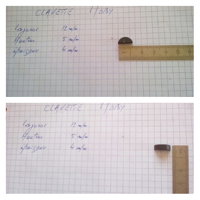

Quelqu’un a t'il les dimensions de la clavette du pignon de sortie de boite? repère 97 sur catalogue pièces détachées
C'est une petite clavette demi ronde... Je l'ai perdue.... :| :oops:
Merci d'avance.

je suis en cours de démontage de mon moteur, je te fournis les dimensions de cette clavette et une photo .
A plus
clavette avec dimensions
