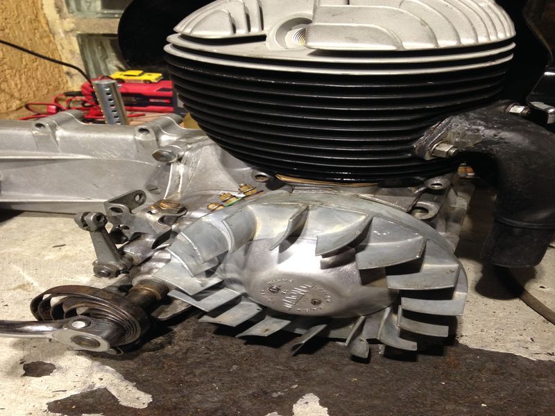

Bonsoir à tous - j'ai besoin de vos connaissances - voila une photo du moteur que j'ai restauré en partie - tout a été vérifié bref - j'arrive pour lui mettre le carter moteur et je constate que je ne peux pas il n'y a aucune fixation sur le pourtour du moteur comme celui là ( un vieux que j'ai en réserve )
on voit bien que sur le premier nettoyé il n'y a pas ce truc rond sur le bas moteur - je ne peux donc pas y fixer le carter - celui ci :
j'ai pu voir sur internet que certains moby n'avait pas ce genre de carter moteur - est ce normal ??? y a t il un autre carter qui va sur le moteur que je suis entrain de remettre en route ?? merci de vos réponses et bonne soirée à tous -

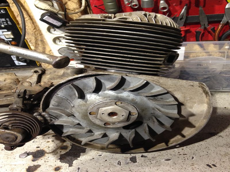

bien sur c'est pas la bonne photo - voila le vieux moteur avec le bas moteur rond pour y fixer le carter -

oui tu n as pas le bon carter pour le moteur

bonsoir à tous - merci dav27 - alors ce petit carter je l'ai, il était avec toutes les pièces qu'on m'a donné avec le moby - ok pas de problème de ce coté là - par contre et je vais peut être abusé mais j'aimerai savoir comment il se fixe sur le moteur - j'ai bien une petite patte avec un trou fileté coté passage des vitesses mais après de l'autre coté il n'y a rien - y a t-il des pattes en supplément ?? je vais chercher mais si vous pouvez m'aider un peu - en tout cas j'ai le carter encore merci - c'est bon on avance - pas évident mais on tient le bon bout comme on dit - bonne soirée à tous - et à bientôt il est loin d'être fini - j'aurai encore besoin de vous -

j essais de te faire un truc
mais il a une patte dessous et une patte qui se fixe sur le boulon de la pipe d échappement qui relis le carter :wink:

tiens
celle du dessous la fixation se trouve sur le berceau moteur de memoire

ok bonsoir à tous - merci dav27 - c'est bon j'ai compris - y a plus qu'à le monter - encore merci -
