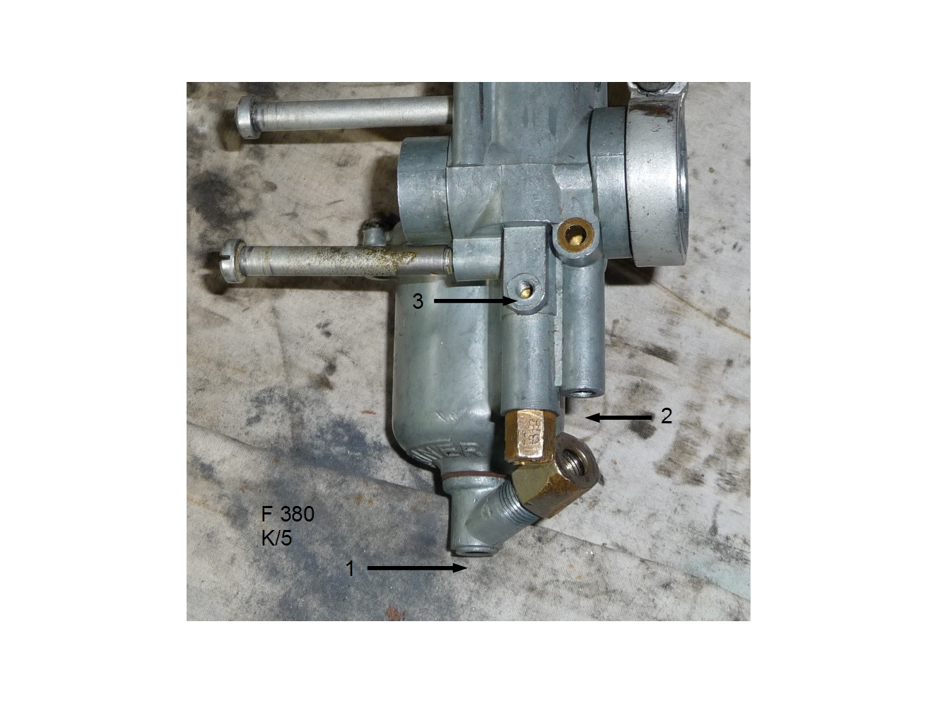

je me suis lance dans la remise en route d un moby, et pour le moment de son carbu, en fait
c est un gurtner F 380 K/5, apparemment ce n est pas le modele ideale, mais fera t il l affaire ?
pour le moment, il n est pas complet, il me manque deux vis, je pense
- tout en bas du carbu, le 1 sur la photo
- le 2 sur la photo, mais je pense qu iln y a rien a mettre !!
- et le 3, certainement la vis de ralenti ?
l un de vous aurait il de quoi me depanner ?
autre chose,les 2 grosses vis qui tiennent le filtre, celle qui est perce, et qui se met en bas, je pense
a quoi sert elle, et doivent elles etre serre a fond ?

Sur votre photo il manque en n°1 une vis conique en laiton et en n°3 l'entretoise qui sert de fixation du cache carburateur.
A priori ce carburateur n'a pas de vis de richesse.
La vis qui possède un trou est situé en bas, attention le filetage est très fragile! à serrer avec modération.
Si le moteur n'a jamais été démonté le calage n'a pas changé.
Les rupteurs doit être réglé à 0.4mm.

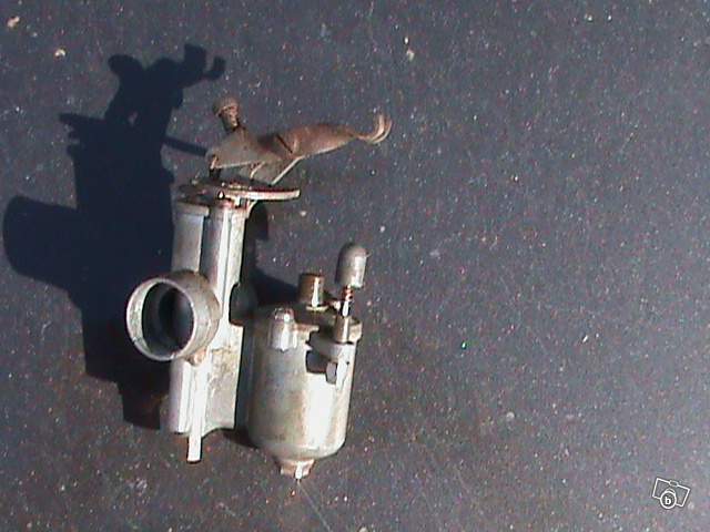

j ai trouve ca surleboncoin, pensez vous que ca va convenir ?

C'est pas le bon modèle, pour moi c'est un assemblage de 2 carburateurs différents, (au niveau de la cuve).
