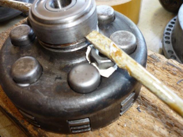

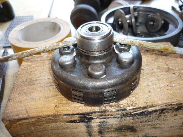

Bonjour a tous l
Voici la méthode des deux tournevis pour déposer la butée d'embrayage en images.
Je colle deux écrous m8 avec du double face pour faire appuis avec les tournevis

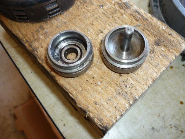

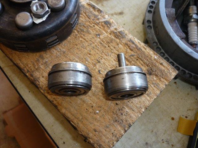

Suivant les montages 2 types de butée existent(avec téton ou sans téton).

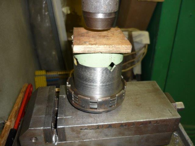

Pour enlever le "circlips" de la cloche je fais pression avec le mandrin de la perceuse.
A +
