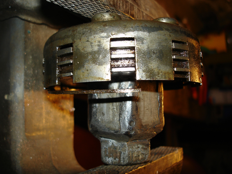

Re: remontage embrayage
Voici l'astuce:
- demontage-embrayage.jpg (372.54 Kio) Consulté 9558 fois
C 'est pas possible de tester l'embrayage sans remettre le carter chaine, les ressorts sont dur à comprimer.
