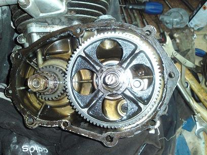

Re, merci pour la réponse, j'ai enlevé tous les goujons du carter, il commence à s'ouvrir. Le seul petit probleme est au niveau du pignon (au meme endroit ou on met le compteur), dois je chauffer?
Re: Comment sortir le carter d'embrayage

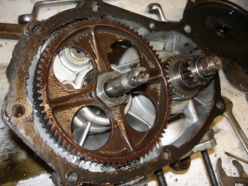

Le pignon est conique il faut utiliser un extracteur, il me semble que l’écrou de l’embrayage a un pas à gauche !
Une fois l’ensemble retiré :

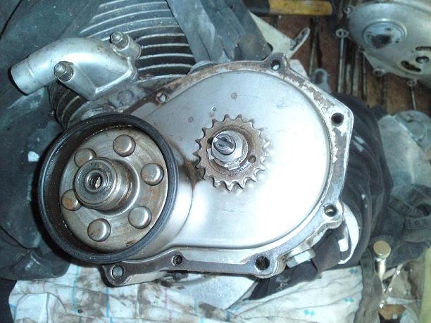

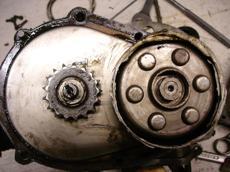

Merci Hervé pour la photo, j'ai réussi à sortir le carter, comment dois je sortir le pignon?

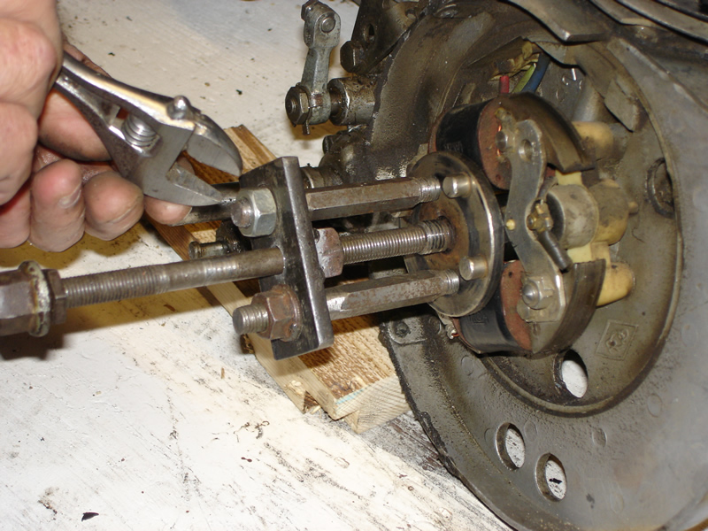

Quel type d'extracteur pour l'embrayage? Derniere question, comment arracher le volant magnétique? J'ai regardé dans les fiches techniques, il parle d'un arrache volant novi 7082.
Pour le pignon il suffit d’avoir un simple extracteur, et pour la partie embrayage à défaut de ne pas avoir l’extracteur spécial, il suffit de frapper légèrement sur l’axe en prenant soin de ne pas abimer le pas de vis ( le roulement a été retiré).
Pour la came du volant magnétique, j’ai été obligé de fabriquer un extracteur maison,

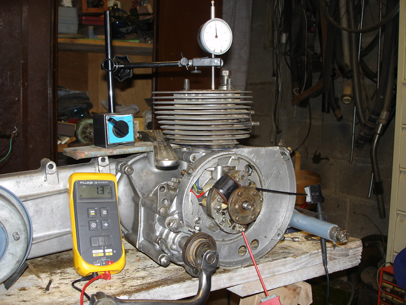

Peux tu me renseigner quant au réglage de l'allumage, j'ai réussi à sortit le rotor.

Pour caler l'allumage, c'est assez simple, dès que le rupteur commence à s'écarter, le piston doit être à 5 mm avant le Point Mort Haut (piston en haut), c'est à dire qu'une étincelle doit être produite avant que le piston soit complètement haut.
J'utilise un comparateur avec un multimètre configuré en ohmmètre pour l'écartement des vis platinées, il suffit de tourner l'ensemble avec le kick, une fois le piston réglé a 5mm, je fais tourner la came du volant magnétique (celui qui a été retiré avec l'extracteur), de façon à faire écarter les rupteurs, certain utilise une feuille de papier à cigarette.
