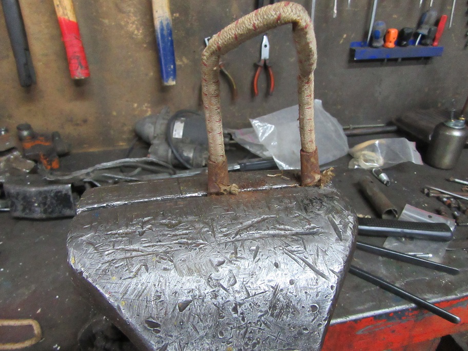

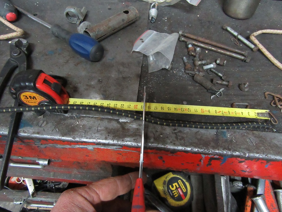

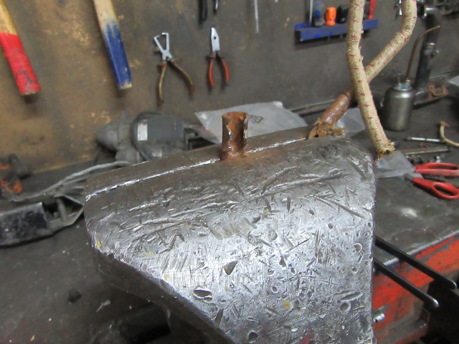

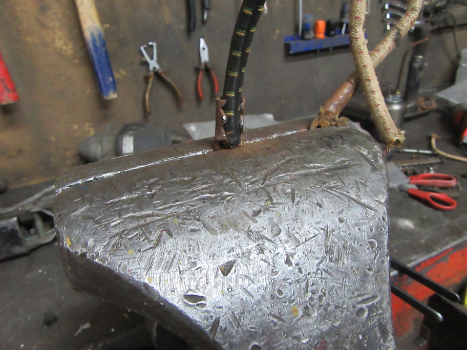

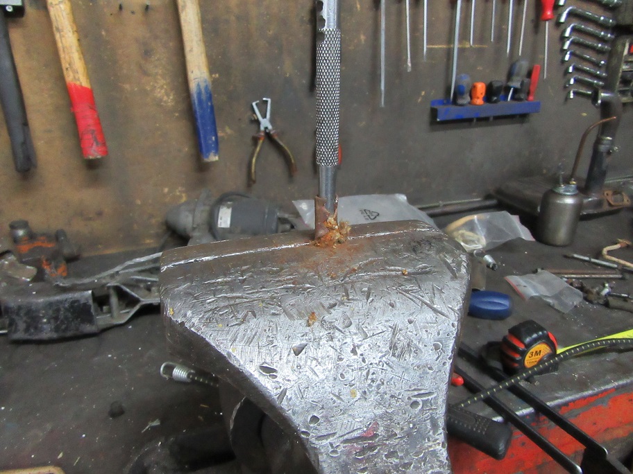

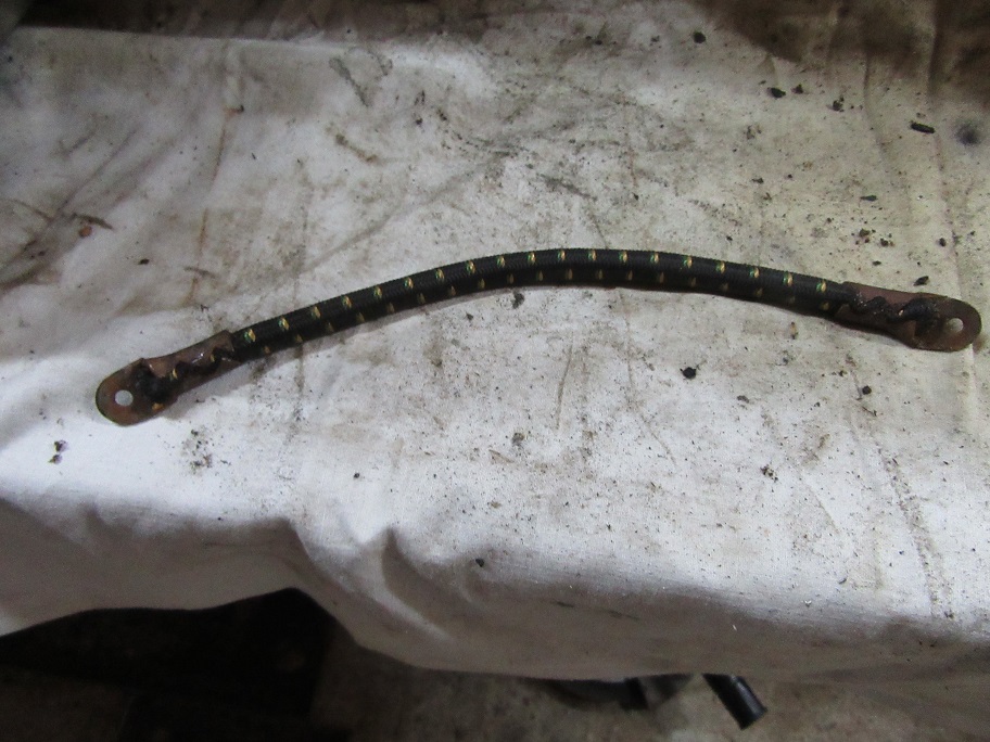

Je me suis penché sur la question des élastique de selle et j'ai pris un sandows avec en bout 2 crochets métalliques ceux que l'on utilise pour arrimer des bagages, le plus simple c'est de voir les photos si dessous, pour finir j'ai resserré les embouts métalliques avec l'étau.
Ca ressemble à l'origine
Je ne les ai pas encore montés car l'armature de la selle est actuellement en peinture

moi j'ai utilisé la même méthode que jeannot
si tu veux du sandows je t'en envoie,j'en ai au moins 5 mètres
