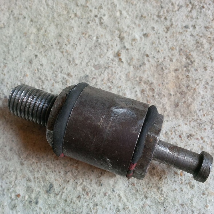

J'ai acheté un Scooter 4T motoconfort ST, sur lequel le ressort de kick était cassé.
Par chance, j'ai retrouvé un ressort ;
remontage fait, le ressort casse à nouveau après 2 démarrages....

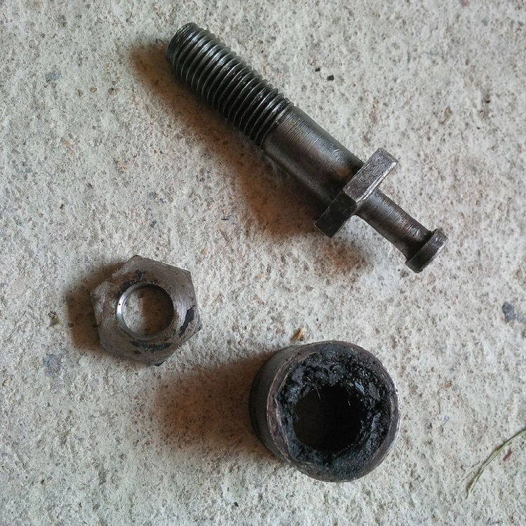

Je regarde en détail la raison, et je réalise que la butée de kick, composée d'un axe et d'un silent block est très usée.

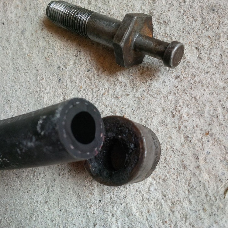

Je répare, en changeant le caoutchouc de silent block, remplacé par de la durit.
Ca devrait fonctionner ; je retrouve un nouveau ressort, inéspéré !!!

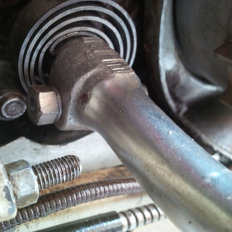

par Benjamin204

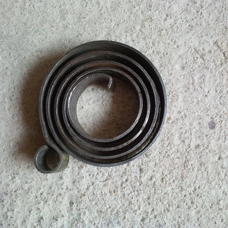

Je remonte donc avec un nouveau ressort, le dernier... (la photo est prise après qu'il ait cassé de nouveau)
Et là, paf ; deux redémarrage ; ca casse de nouveau !!!

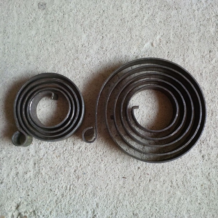

Pensant que c'est le même ressort de kick que le D45S, j'en commande un chez Chambrier.
ET M...E !! les moteurs ont presque tout identique, mais bien entendu, pas le ressort...
Ci dessous la photo des deux ressorts.
Je suis coincé...
Quelqu'un peut-il me dire si il a rencontré ce problème ?
La casse des ressort vient elle éventuellement d'un retour de kick ? de l'age de la ferraille de ressort plat ???
Enfin, le ressort de kick du ST (ou SC) serait il le même que celui des Mobyscooters 2T ???
Si ce n'est pas le cas, je serai contraint de faire refabriquer des ressorts plats sur mesure, mais il faut que je resolve le problème de la raison de la casse auparavant !
Merci de votre aide...

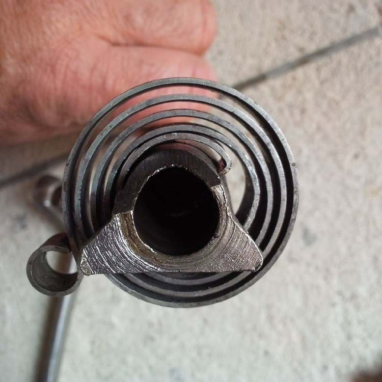

On devine une amorce de cassure du ressort. Flèche rouge de droite.
Sans doute liée au chevauchement du ressort sur le "bossage" lié à la pliure du ressort (fleche du haut), lorsque le ressort est "sérré à fond" quand on kickque à fond.

Le ressort n'est pas le même, plus épais, moins long et fragile...
Le mieux est de le faire refabriquer par un spécialiste, j'ai moi même fait refaire les 2 ressorts de la suspension avant de mon scooter 4 temps, conforme à l'origine.
Je peux te donner les coordonnées.
