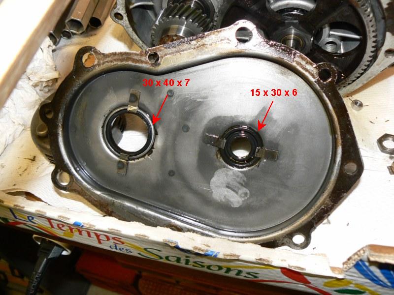

et pour moi sur la petite plaque en tole j ai deux join spi 1 (30/40/7) et 2 (15/30/7) quuelqu un peu me confirmer
Re: chromage et baguette de marche pied
Pour le carter d'embrayage j'avais acheté et mis les deux joints :30x40x7 et 15x30x4.

Voilà ce que j'ai relevé pour les deux joints spi dont tu parles. (encore une autre version :wink: )
J'ai également ces dimentions de joints sur mon moteur.

tu as raison c est du 6 merci j ai failli pas commander les bon
