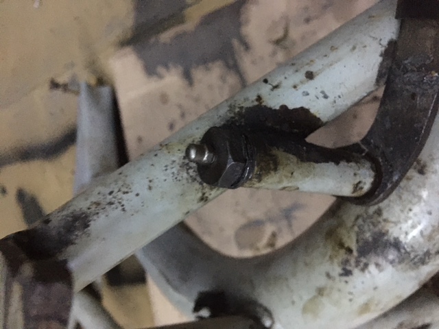

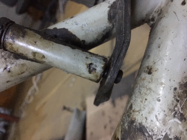

voilà deux photos, je ne maitrise pas encore bien le forum alors j'ai répété les photos.
J'ai dévissé le boulon qui tient la pédale mais impossible de l'enlever, il y a peu être un truc à faire sans forcer ?

Si je ne me trompe pas, le filetage est d'un pas "à gauche" c'est-à-dire que pour dévisser, il faut tourner vers la droite.
Re: DEMONTAGE PEDALE DE FREIN
la petite vis dont tu parle c'est un graisseur

Bonjour et merci pour tes réponses.
J'ai réussi à dévisser le boulon de maintien de la pédale mais je n'arrive pas à en lever la pédale de l'axe.
C'est incompréhensible car il y a juste le filetage du boulon dans le trou de la pédale mais impossible de la dégager.
J'ai commencé à taper doucement avec un marteau mais j'ai peur d'abimer le filetage.
On voit bien sur la photo du bas qu'il y a juste le filetage du boulon et le bras de la pédale pris dans celui-ci.
Le bras de la pédale est assez libre sur l'axe mais il ne veut pas sortir.
effectivement ca doit venir,essaye en exercant une pesee entre le tube dans lequel se trouve le boulon et la ferrure de pedale,il doit y avoir la place pour y passer la lame d'un tournevis plat

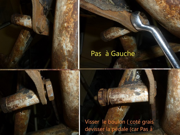

ci joint 1 photo pour le démontage pédale de frein ( 1 fois l' écrou avec pas a gauche enlevé ( coté clé a oeil ) ) .
il faut visser le boulon ( coté graisseur ) et comme c'est 1 pas a gauche , l'ensemble se dévisse !!
