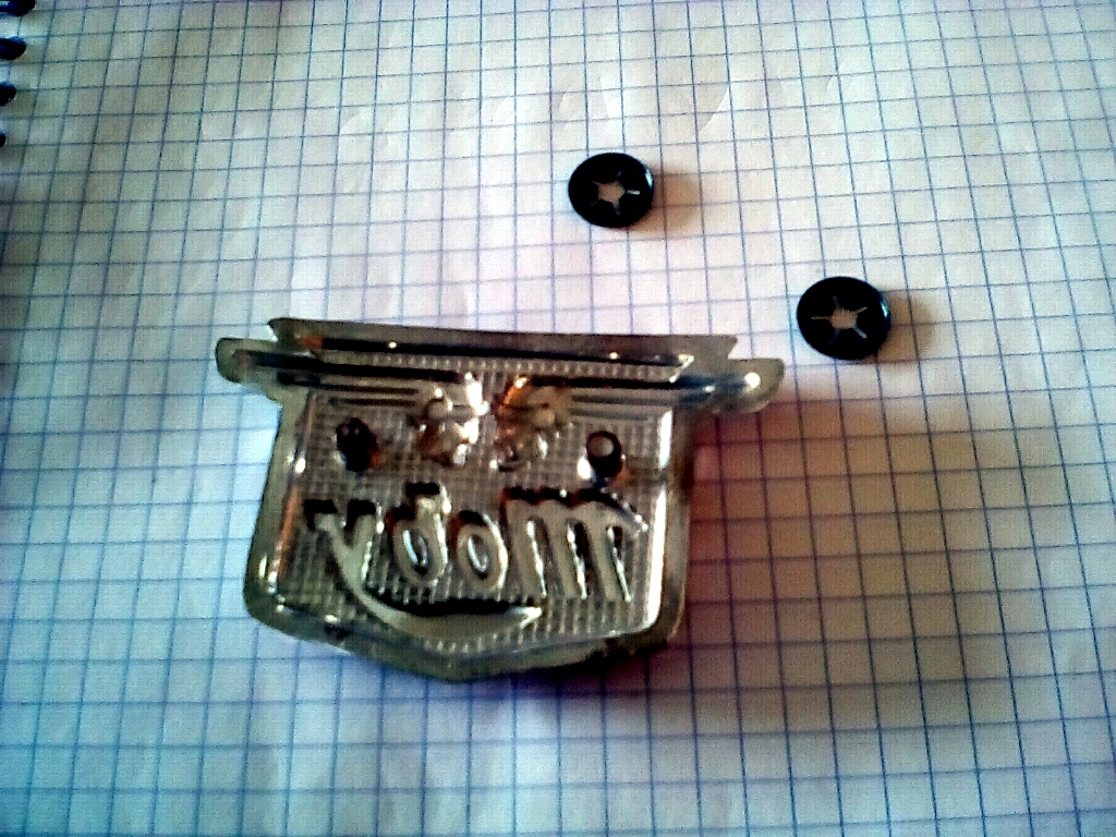

Je vous joins quelques vues du logo Moby neuf acheté chez Macadam 2 roues il a quelques mois . Sur le verso figure
2 colonnettes de plastic qui entrent dans les 2 trous du tablier.
- verso avec les 2 colonnettes
- IMG_20200601_100342.jpg (119.23 Kio) Consulté 27525 fois
- vue de face
- IMG_20200601_100421.jpg (128.72 Kio) Consulté 27525 fois

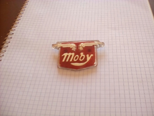

Information complémentaire :
Pour fixer ce logo MOBY sur le tablier utiliser 2 rondelles autobloquantes au diamètre intérieur de 4 mm . On peut trouver ce type de rondelle sur internet par exemple chez Marchal Bodin au prix de : o,36 la pièce .
Modèle en annexe
Modèle en annexe
- IMG_20200829_144411.jpg (748.64 Kio) Consulté 26298 fois

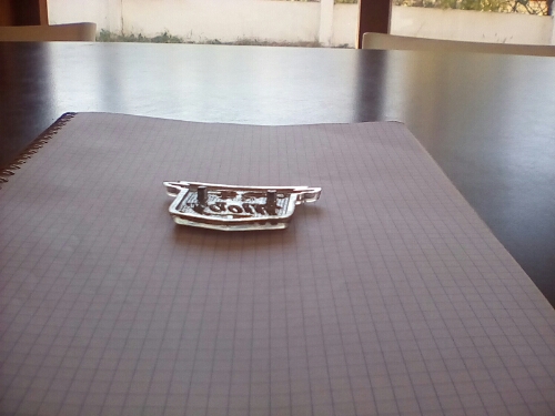

Re bonjour, il me reste Qq logos neufs mobyscOOt de disponible ( 25 € l'unité ) ,idem a origine , livré avec 2 petit faux rivets Chicago, avant cessation d'activité.
- 20251025_083459.jpg (102.45 Kio) Consulté 13853 fois
- 20251222_094606.jpg (68.22 Kio) Consulté 13853 fois
