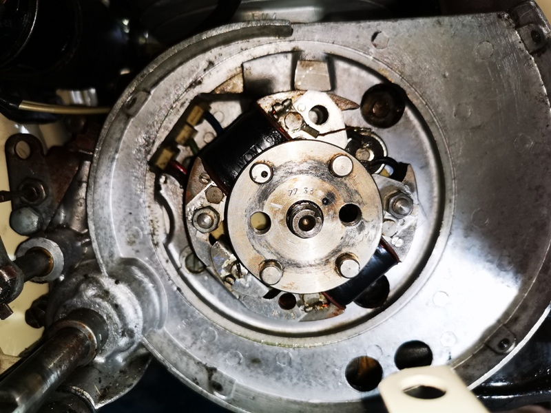

voici l'historique de mon intervention
mon moby est en fin de restauration.essai de mise en route , il démarre au 3 ou 4 ieme coup de kick ne prend pas de tour ,tourne au ralenti avec le starter et puis cale la remise en route ne pose pas de problème tant qu'il est froid, à chaud la remise en route est compliqué.
j'ai change la bougie mémé symptôme
je me suis mis à démonté le volant magnétique , les rupteur étaient creuses signe que le condensateur ne faisait plus son action. contrôle du condensateur il est HS. remplacement des grains du rupteur, réglage à 0.40 et du condensateur , depuis plus d'allumage.
j'ai l'impression que rien ne se passe au niveau de la coupure des rupteurs. peut être un problème de masse je sèche.
photo de mon branchement initial

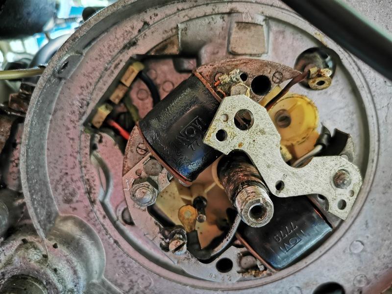

j'ai simplement enlevé le condensateur et les rupteurs, le fil qui va à la bobine et aux rupteurs, enlevé le fil qui met la bobine à la masse et cette tresse de masse du condensateur qui devait être avec.

voila juste après le démontage
volant magnetique moby.jpg (98.33 Kio) Consulté 20497 fois
Re: allumage
comme le condo est posé sur / dans le support plastique il faut absolument relier la tresse a une partie en metal sur l allumage ( vis )
as tu fait ca ?

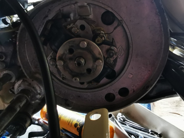

Message par francis »
oui regarde sur la photo du 03-03 mais je ne suis pas sur de l'emplacement.
